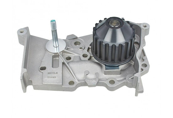

Waterpomp Renault kango niet los te krijgen uit zijn behuizing
Sleutelen
Als je een 1.6 hebt, zie foto.
Linkboven zit een draadeind (waar de spanrol op gaat).
Daar even met een hamer op tikken. Dan moet het los komen.
