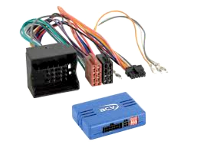

Je hebt een stuurwiel bediening interface nodig en een interface lead kabel,
deze dienen beide geschikt te zijn voor jouw auto en radio (merk / type)
vaak werkt de stuurwiel bediening niet meer na vervanging van de originele radio
door een after market radio,
een stuurwiel interface met lead kabel lost dit op. (zie afbeelding als voorbeeld).
