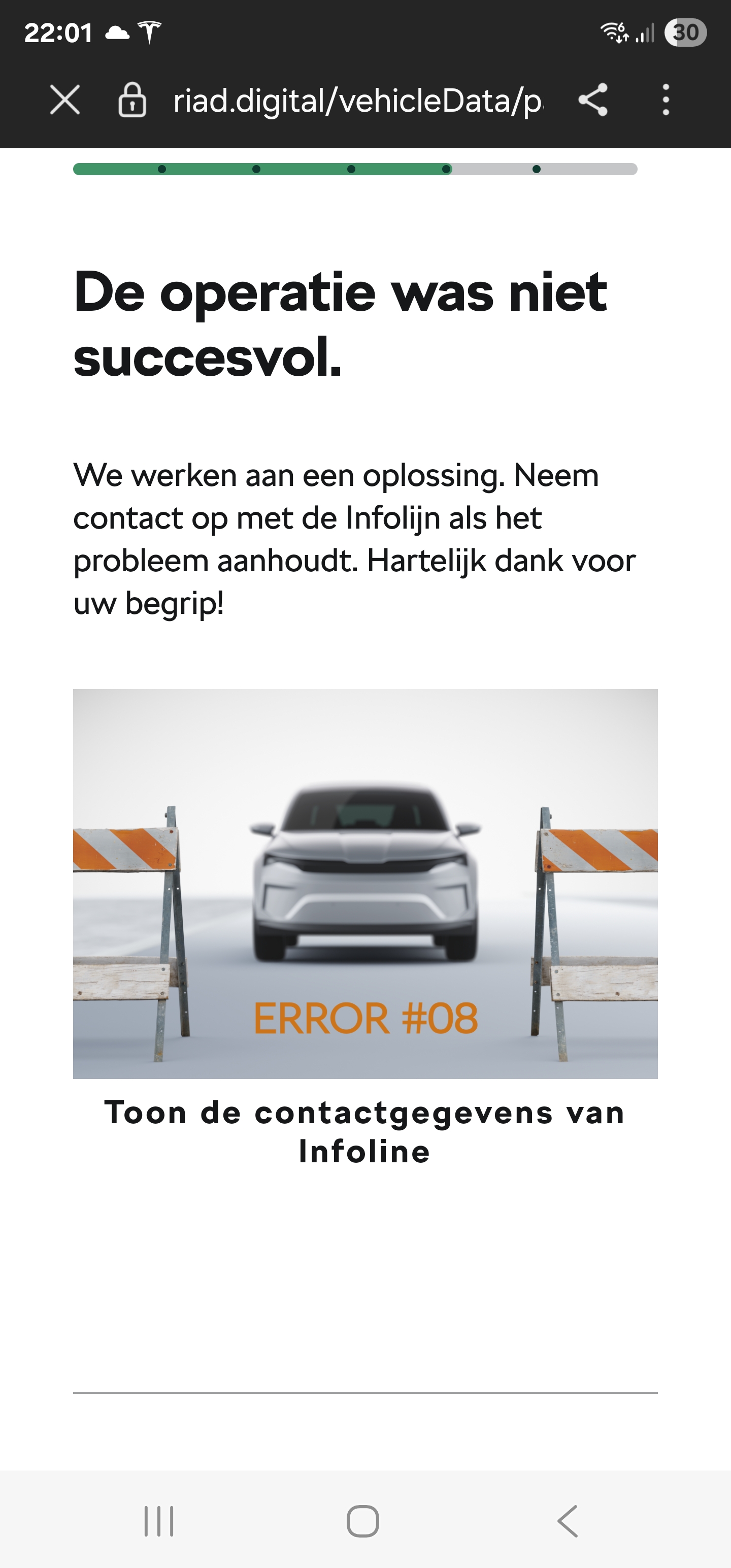

Na inloggen op e-prod.vas.cariad.digital/overviewPage kan ik mijn pakketten selecteren, maar bij het afronden krijg ik telkens ERROR #08. Daardoor kan ik geen pakketten activeren of verlengen, en blijft de auto offline.

Dankjewel allemaal het lag aan de E-mail account deze gaf een conflict en kon daardoor niet actief worden. Opgelost door een andere E-mail adres tegebruiken. Iedereen bedankt voor jullie hulp
