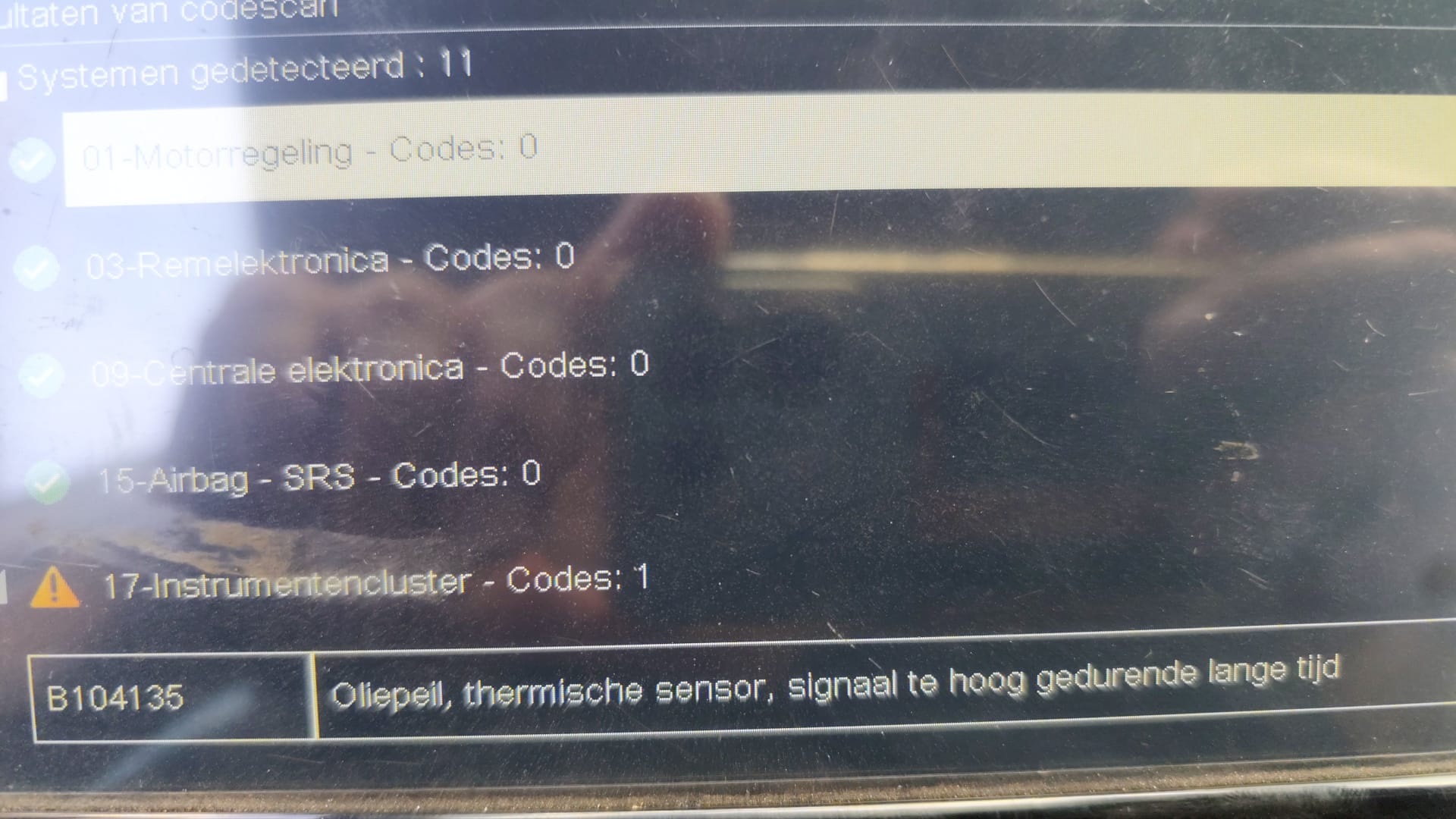

Heb hier een Citigo (up!/Mii) staan met een melding oliesensor bezoek werkplaats. Draden kan ik niets geks aan zien, auto heeft 50.000km gelopen.
Uitgelezen foutcodes P001000 en B104135
Oliedruksensor is schoongemaakt maar geen verandering. Auto geeft wel aan hoe warm de olie is

Oliesensor vervangen, code gewist maar kwam direct terug....next?

Zoals ik de foutcode lees is het de oliepeil sensor die de hoeveelheid olie in het carter meet.
Het oranje olielampje duidt daar ook op want als de oliedruk weg zou vallen gaat het lampje rood branden met de melding 'oliedruk probleem stop direct de motor'.
De oliepeil sensor is voor zover ik weet op de carterpan gemonteerd.
Op de citigo zit hij voor op het blok, halverweg en richting de multiriem. En anders leer ik graag. Het is ook zo apart dat het lampje 2-3 sec knippert met de melding en dan verdwijnt.

De foutcode slaat niet op de oil pressure sensor maar op de oil level sensor.
Die sensor bevind zich toch in de carterpan "In de carterpan bevindt zich de oliepeilsensor van een SKODA CITIGO (NF1) | 2011.10-2019.08".

Betreft een 1.0 MPI CNG en dat schijnt alles te veranderen en zit de sensor op het blok ipv op de carter (04E907660K) en die sensor is wss alleen via VW te krijgen maar vind hem niet.
sandbeek Topicstarter 6.080 km Reageer
Als ik op 1.0 MPI CNG zoek is de oliepeilsensor aan de onderzijde van de carterpan gemonteerd.
Het onderdeelnummer 04E907660K is onvindbaar maar met een C in plaats van K weer wel.
Op het blok zelf lijkt me onlogisch want dan zou de sensor van een vlotter voorzien moeten zijn die op de olie in de carterpan drijft.
Video's op Youtube zijn ook vindbaar wellicht komt u er dan iets verder mee.
Mocht u de sensor gevonden hebben ligt het vaak aan een slechte connector verbinding of een draadbreuk.

Met de oliedruk en de olietemperatuur is niets aan de hand want volgens u geeft de auto wel de olietemperatuur aan en de melding betreft geen oliedruk probleem.
Ik begin me af te vragen of de motor van een oliepeil sensor is voorzien want volgens de link kan die sensor softwarematig uitgeschakeld worden.
Nee de CNG motor heeft die sensor niet. Bij de Skoda Citigo CNG met CPG-motor (1.0 MPI CNG) wordt de olietemperatuur niet direct gemeten met een aparte olietemperatuursensor zoals bij sommige andere motoren. In plaats daarvan gebeurt het meestal op deze manier:

Ecu gereset zowel handmatig dmv accu etc en via Snap-on.
Na de tweede keer starten stond er weer olie sensor, werkplaats!
