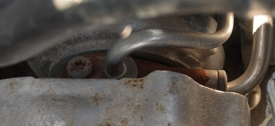

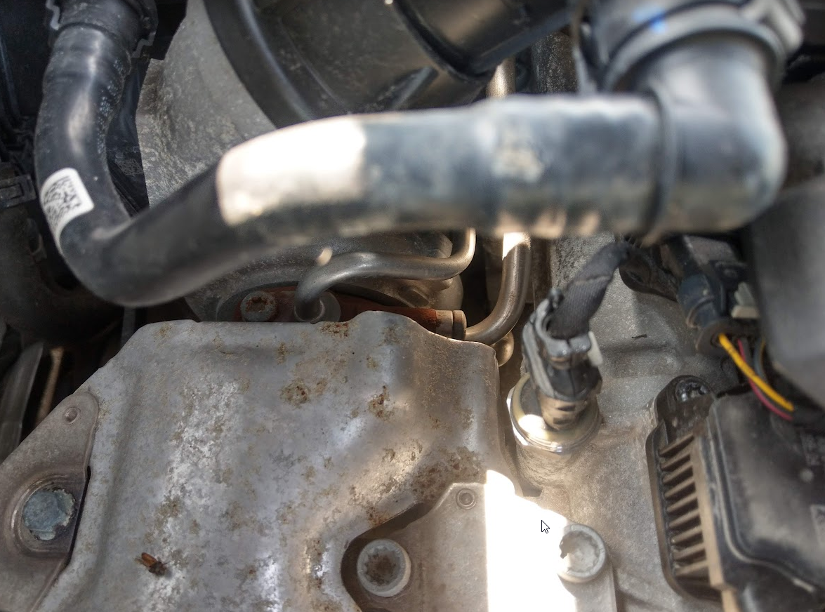

Een octavia die ik op het oog heb heeft op 1 plek duidelijk roestvorming onder de motorkap. Ziet er verder netjes uit in mijn ogen, maar specifiek dit stukje leiding is helemaal verroest (aan de buitenzijde)
Weet iemand waar dit van is?
Is dit een probleem?
Volgens de verkoper is dit normaal en hebben ze het allemaal.
tmp_t1
205 km
al 3 jaar lid
Is niet de leiding maar het deel waar de leidingen toe komen.
Turbo of EGR(koeler), niet helemaal duidelijk.
In ieder geval zijn dat delen uit gietijzer en dat is doodnormaal. Door het rekken en krimpen door het opwarmen en weer afkoelen wordt dat proces zelfs versneld, vooral bij uitlaatspruitstukken. Maar uiteraard ook bij turbo en EGR.
Dat ziet er over 50 jaar nog steeds zo uit, doe je niks aan.
