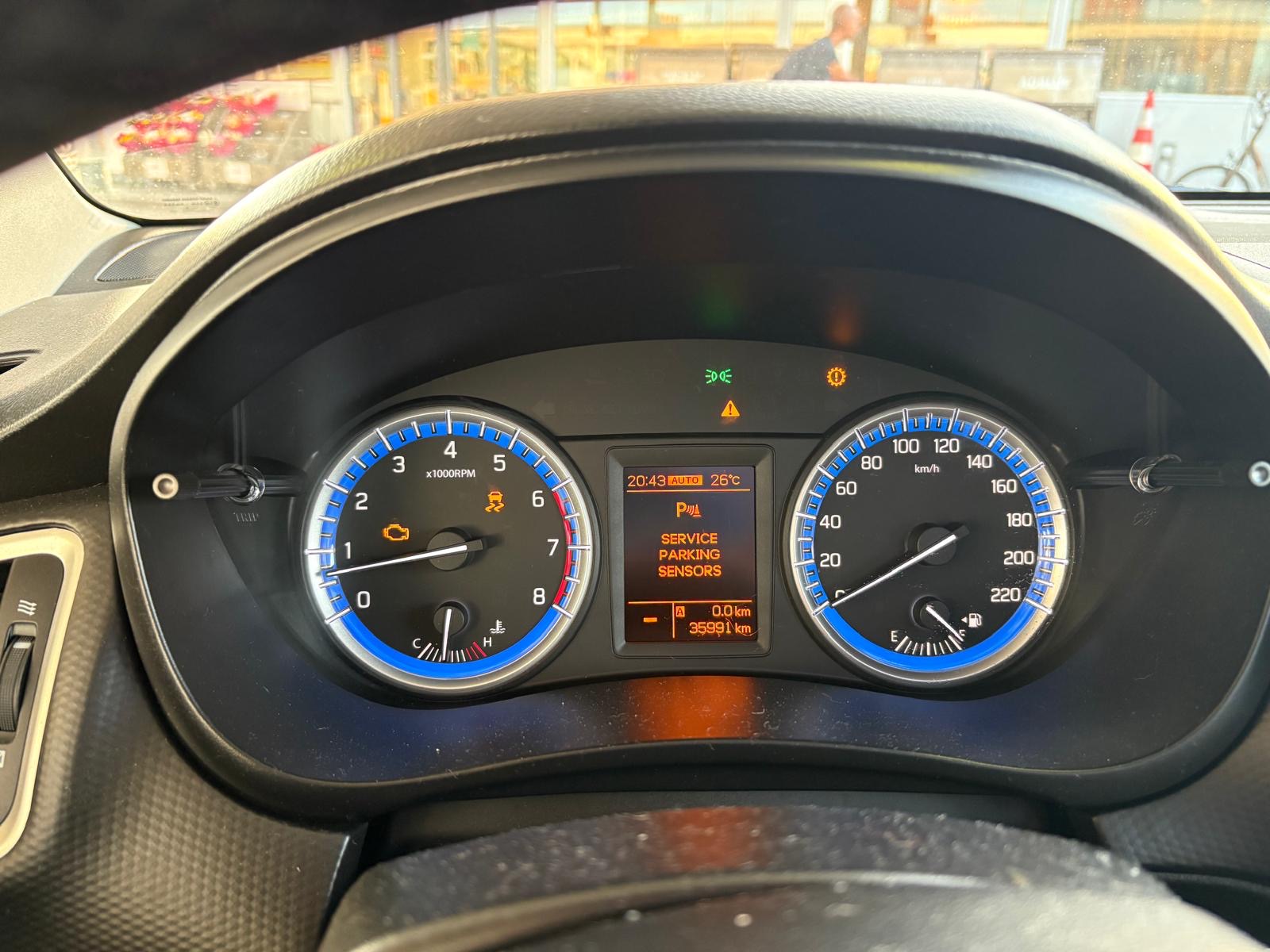

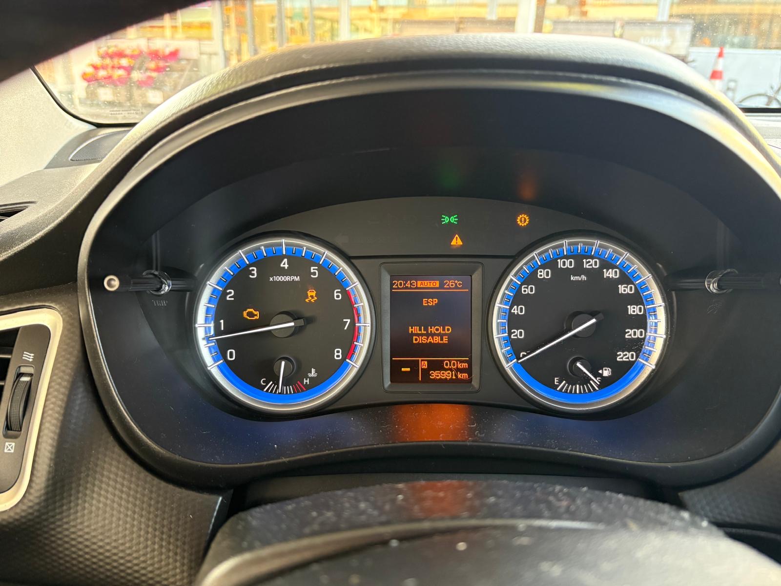

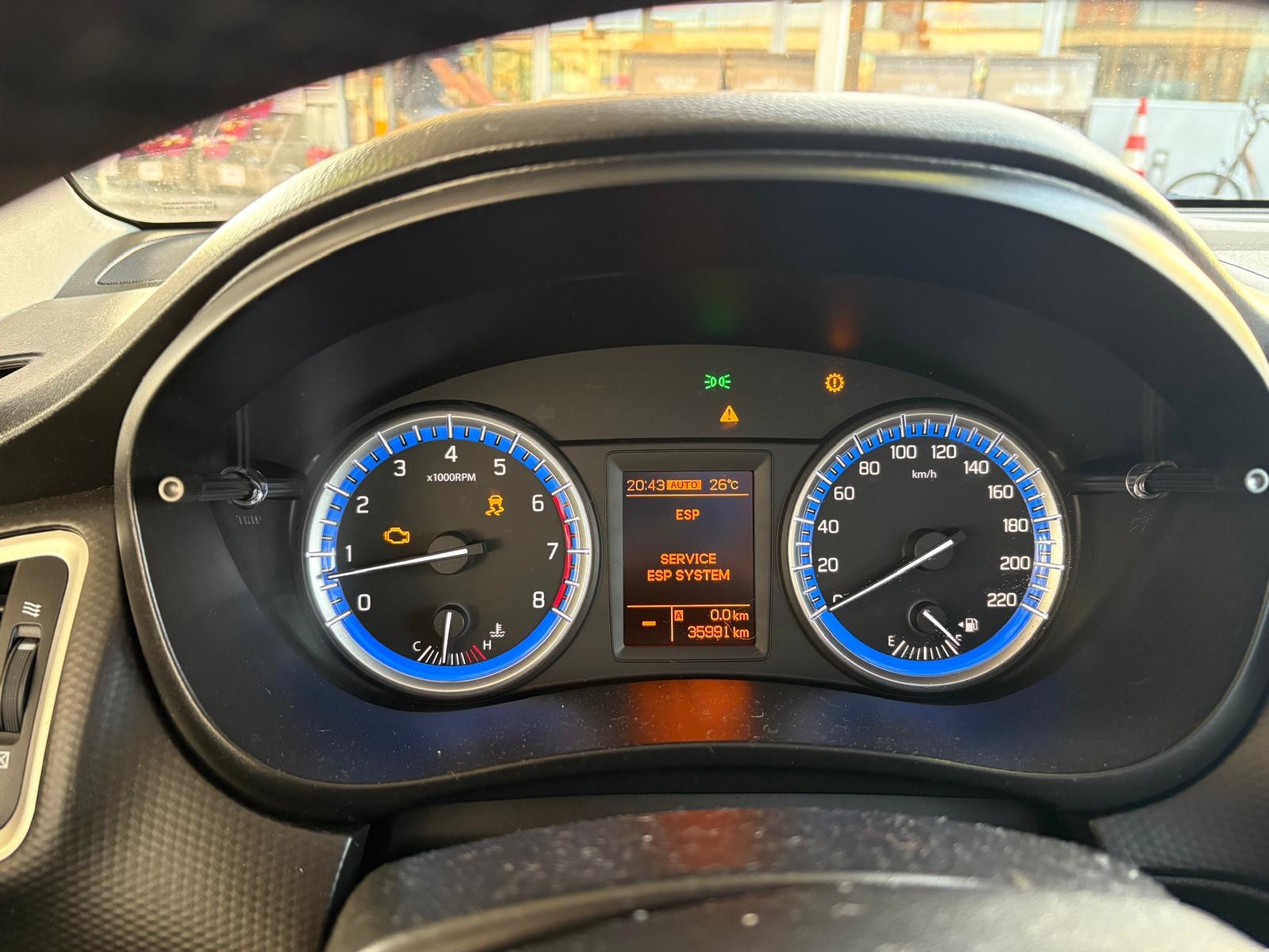

Na het tanken bij de pomp start de auto wel maar gaat de automaat niet in een andere versnelling en zijn de lampjes zichtbaar zoals op de foto’s.
De anwb had de auto in de D gezet maar het vermogen is enorm verminderd. Het lijkt wel alsof de auto niet voorbij de eerste versnelling komt.
Heeft iemand een idee hoe dit kan? Zou het kunnen komen door een tankdop die misschien niet goed gezeten heeft?

Geen verkeerde brandstof getankt ?
Handrem is er af ?
Soms gebeuren dingen spontaan , uitlezen wat er mis gaat.
kaleido 1 158.720 km Reageer
Goede brandstof en handrem is er af. Anwb wist het ook even niet.
Arjan-donkie Topicstarter 65 km Reageer
Auto rolt gewoon als je hem ptobeertvwegvte duwen ?
Alleen als de auto in de N staat
Oke dan verdenk ik de bak , uitlezen met dealer gelijkwaardig.
Het blijkt de schakelsen sensor te zijn van de automatische versnellingsbak.
