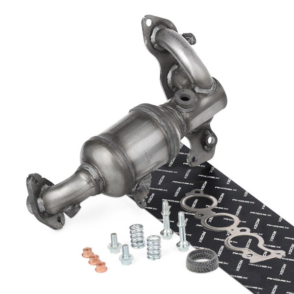

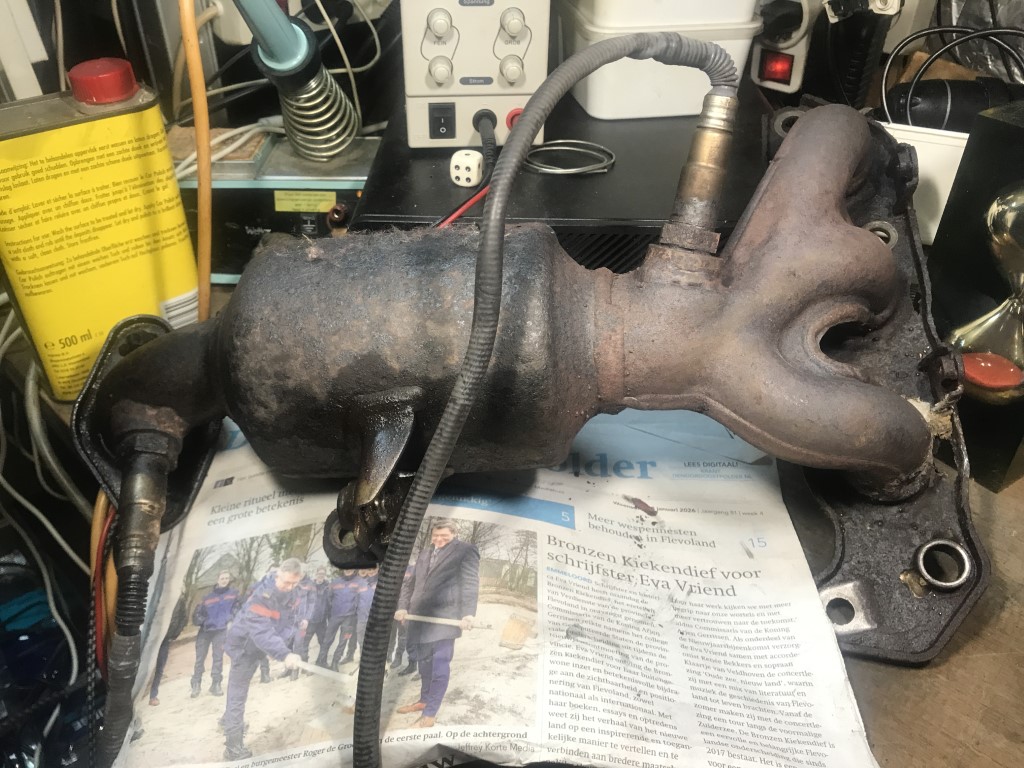

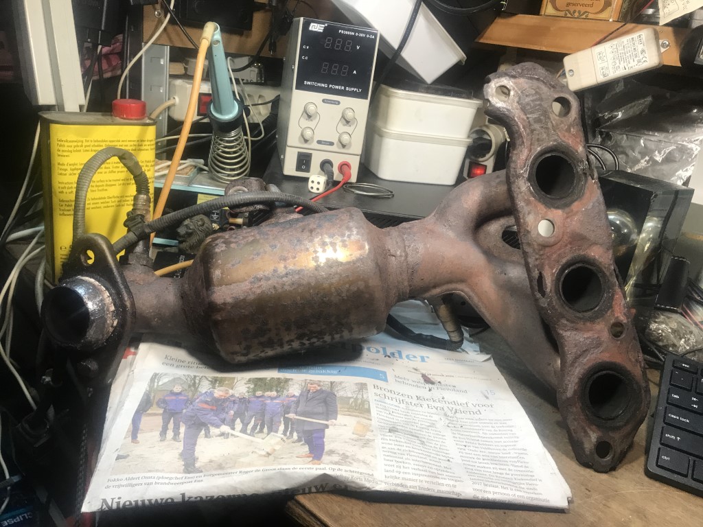

Spruitstuk lek en doorgeroest dus moet een nieuwe erop nu . AutoDoc levert die RIDEX 429C0433 Katalysator maar is iets anders in uitvoering maar lijkt verder gelijk . Enig idee over pasbaarheid op mijn Alto . Oude is die van de bijgevoegde foto

Als je kenteken invoert op autodoc geeft ie dan aan dat hij past .
Wat wijkt er af.
Zou maarzo bij autodoc er niet vanuit gaan dat ie past.
De pijpen van de kat lopen rechter lijkt het en de mijne zie op de foto's hierboven . Totale lengte van de mijne is 40 cm bovenkant naar onderste deel aansluiting
polderboy Topicstarter 130 km Reageer
De vorm op de colector , aansluiting van spruitstuk op kat bedoel je , dit gaat drukgolven geven.
Zou zo wie zo niet iets van ridex kopen , pasvorm en kwaliteit is discutabel.
Zou er 1 kopen met dezelfde vorm als je nu hebt , daar komt bij dat de kwaliteit van een imi kat vaak ook zeer laag is , kans dat je mml binnen afzienbare tijd aangaat is groot.
Als je nog even door wilt rijden zou ik voor origineel gaan , staat er geen merk op je oude spruitstuk.
Geen idee of er nog een merk opstaat . Maar gebruik delen van autodoc regelmatig en kwaliteit valt mee en denk niet dat de Suzuki nog jaren blijft en het prijsverschil is me te groot met origineel . Dus nu even dit als het past en gaat dan tegen de lente maar naar andere eigenaar . Waarde auto is te klein om er veel geld in de zetten voor nu

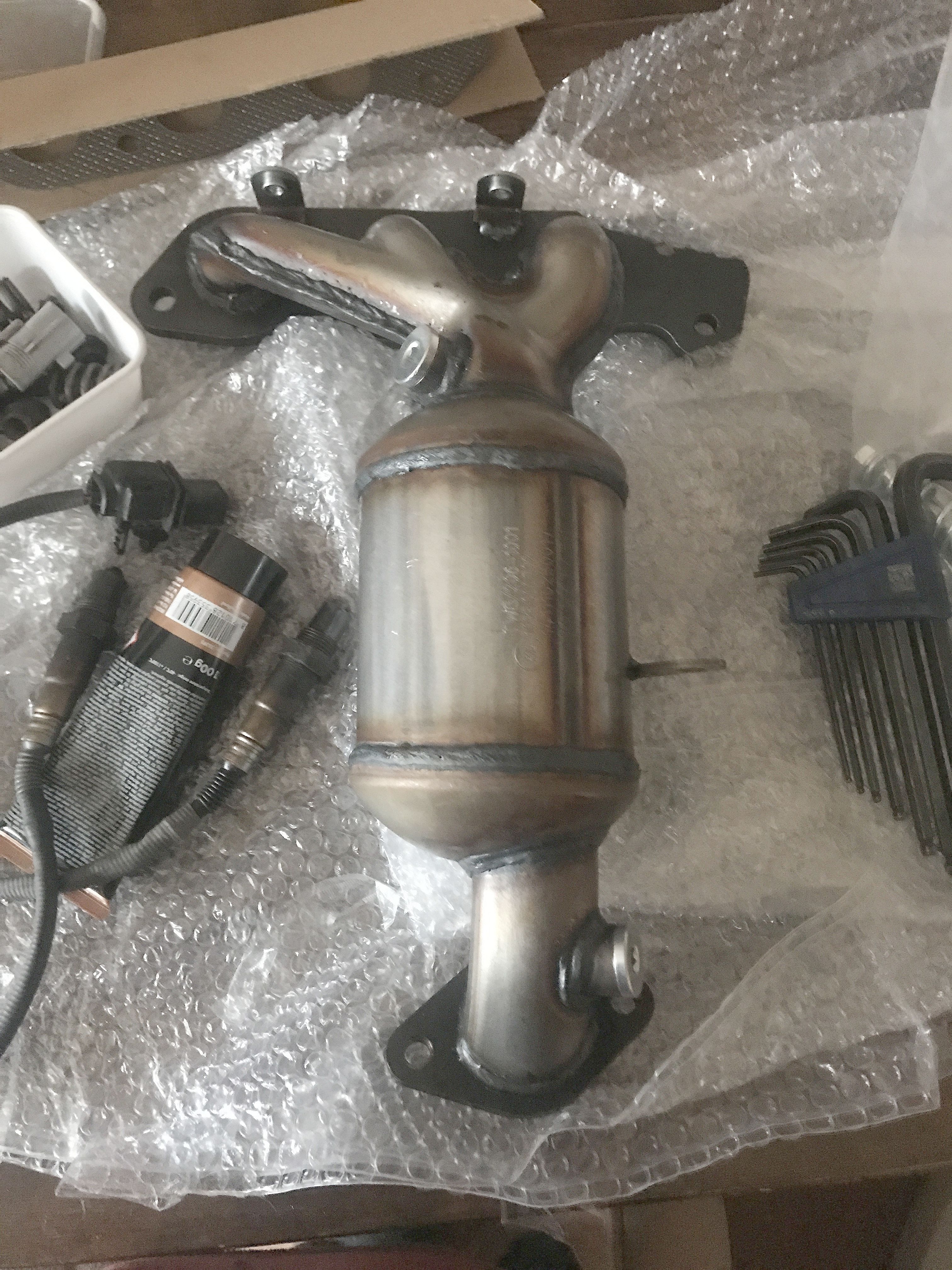

De nieuwe binnen en compleet met de pakkingen en gelijke uitvoering en maten als de originele . Dus foto op autodoc was niet de goede
Alles zit erop en goedgekeurd dus kan gesloten worden dit onderwerp
