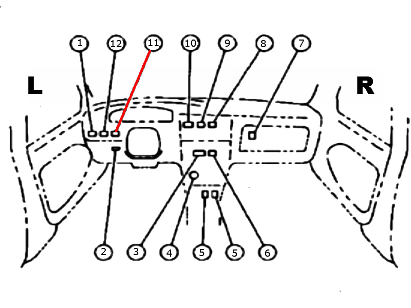

Kijk eens achter/onder de voorbumper of er in de kabelboom stekkers zitten (links en rechts),
ik meen dat sommige luxere uitvoeringen de voorste mistlampen voorbereiding,
standaard in de kabelboom hebben zitten, de basis uitvoeringen hebben dit niet,
tevens kun je ook controleren of er achter het blind kapje in het dashboard
een stekker contact aanwezig is,
dit blind kapje zit links onder in het dashboard ter hoogte van je linkerknie,
zie de rode streep op de afbeelding (no:11).
zit er geen stekker contact en ook geen kabel met stekkers (L+R) achter de voorbumper,
dan heeft hij deze voorbereiding niet.

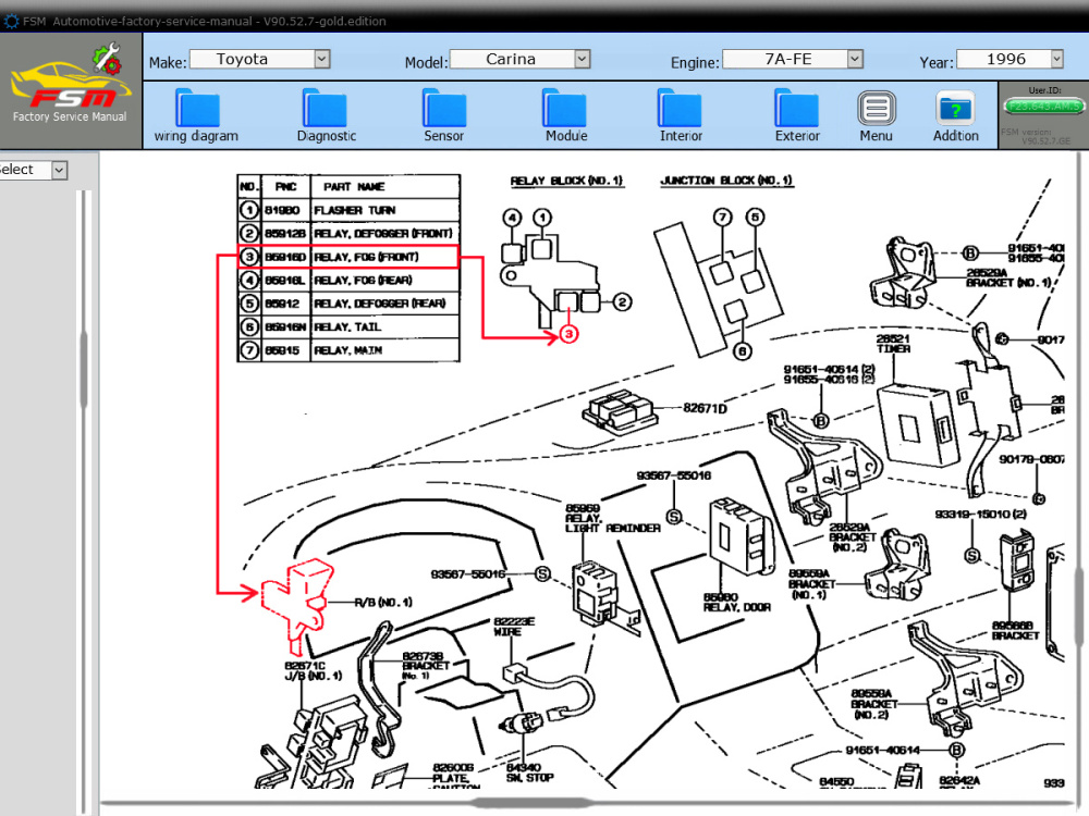

Het relais van de voorste mistlampen zit in de relaiskast onder het dashboard
aan de bestuurderszijde, op de afbeelding rood ingekleurd,
volgens mij achter of boven de zekeringenkast bestuurderszijde.
Het relais is niet aanwezig als er (nog) geen mistlampen gemonteerd zijn
en dient geplaatst te worden in de relaiskast
(relais block 1, locatie 3 - zie afbeelding),
het origineel relais nummer is oem: 90080-87005 (mocht je dat nummer nodig hebben),
het oem nummer van de mistlampen schakelaar is oem: 84160-05010.
