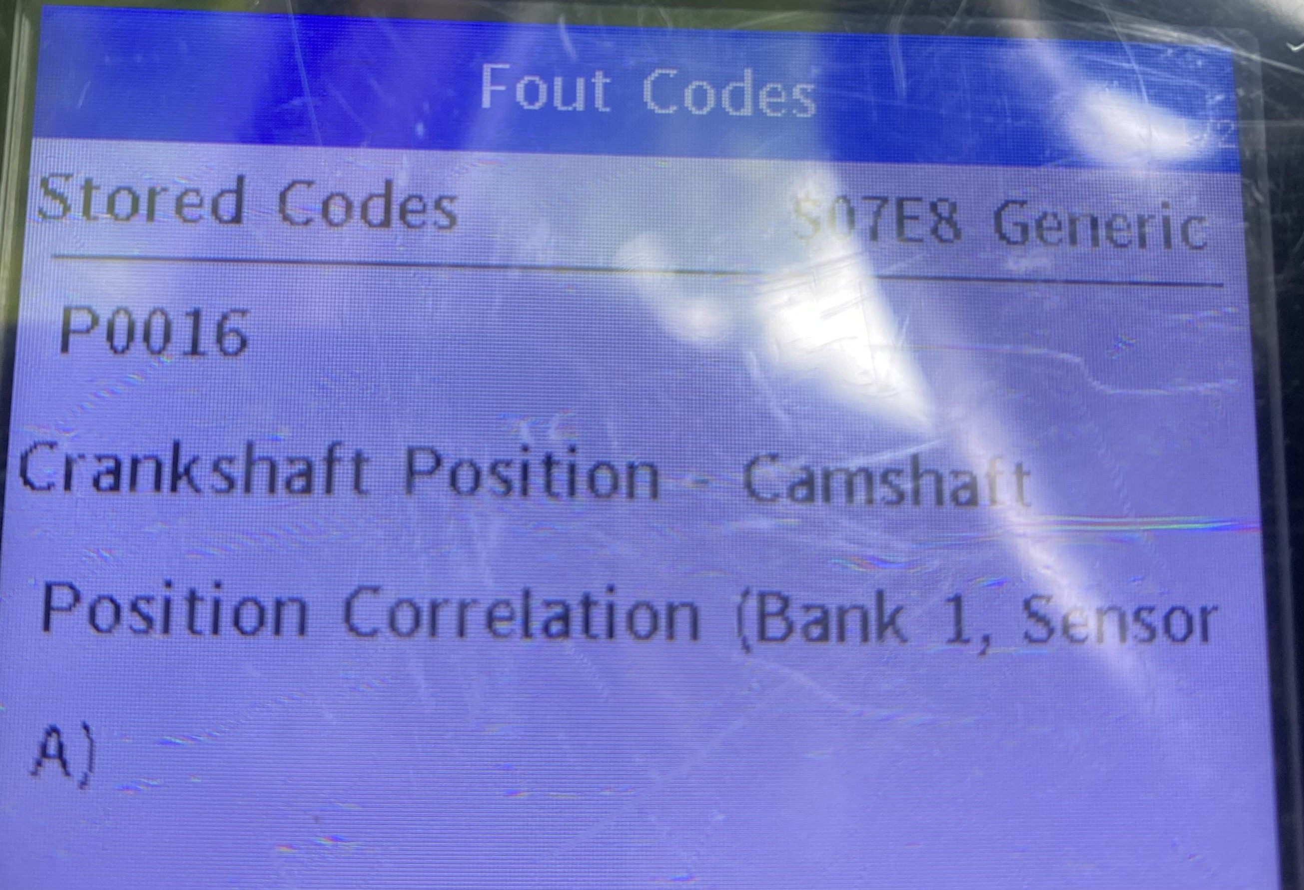

Heb auto uitgelezen
En hij zeg storing in bank 1
Is dat de nokas sensor
En heb ik 2 nokassensors
Graag uitleg bedankt alvast

Wat voor storing in bank 1? foutcode?
harry4203 39.575 km Reageer
P0016 maar blijf wel 600toeren draaien stationair en hoor kleine tikjes
Bakker6464 Topicstarter 325 km Reageer
Ok, dat kan vele oorzaken hebben. van een sensor tot een verkeerde distributietiming, enz.... Hier zal een goede diagnose gesteld moeten worden, waarbij denk het controleren van de distributietiming een eerste stap is. Wat heeft de auto gelopen?

Zoals ik al zei, eerst de timing(laten) controleren.

Maar ik heb de ketting laten vervangen
En hij doet het weer perfect .
