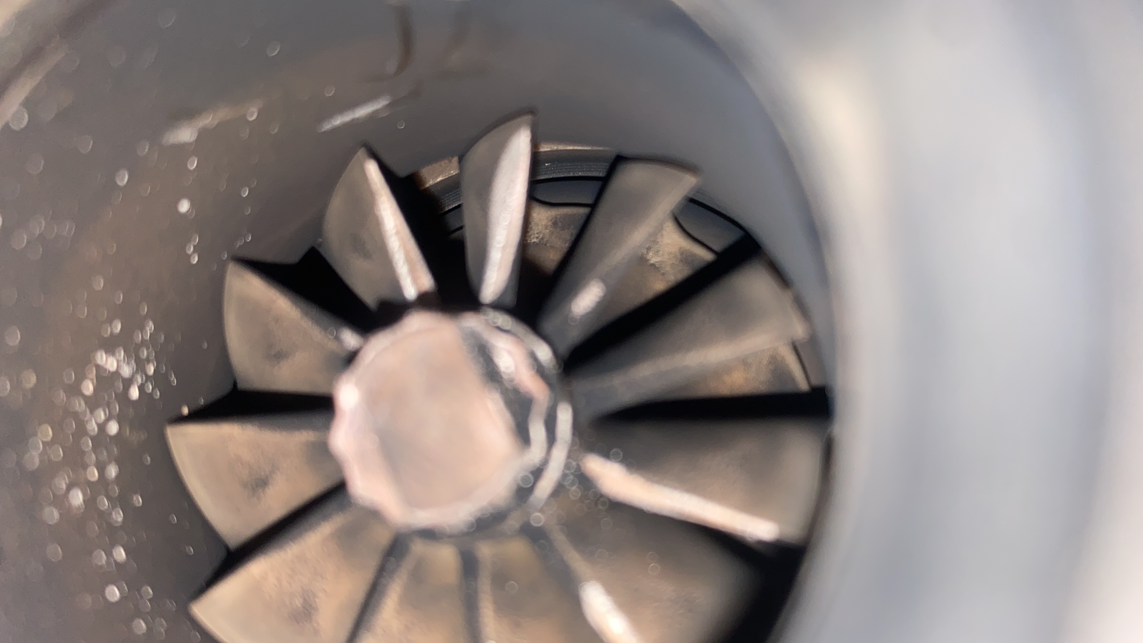

Afgelopen maand is de auto plotseling veel gaan roken blauwe rook en nu heb ik hem stil gezet.
Nog steeds niets te zien in het koel systeem en ook is de motor olie goed.

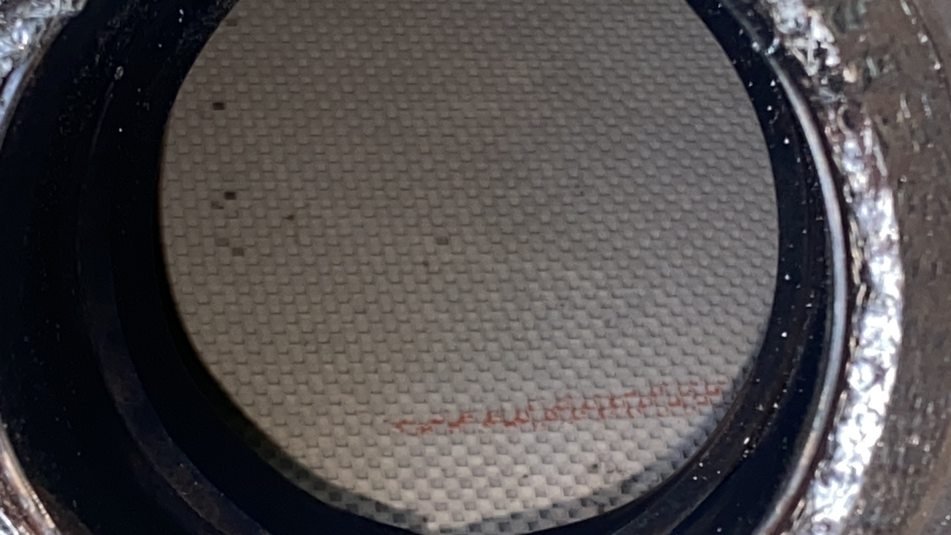

Heb de roetfilter reeds vernieuwd en de turbo gecontroleerd.
Nu hij plotseling is gaan roken ga ik toch weer de turbo controleren.
