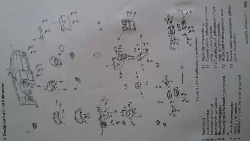

Hierbij de exploded view !!!
http://www.uploadarchief.net/files/downl...
Ik heb even gekeken die van mij is ook hart op hart 70 mm 40mm was de afstand te groot voor de slet van mij is iig geen import auto deze is vanaf fabriek in 1990 gekentekend .
Car toyota is wel een goeie van voyager die hebben nog wel eens wat liggen .
Maar dashdemontage begint bij het stuurwiel zorg wel even voor een trekker om het stuur van de naaf te trekken .
Dan instrumentenpaneel eruit daar zitten al wat schroefjes wat ik mij kan heugen .
Dashboard kastje voorover kantelen dan zie je ook hoe het vast zit .
Veel succes is een leuke halve dag tot dag besteding !!

Om het dashboard te demonteren :
Beginnen bij de achterste console op de tunnelbak, dan de middelste, dan de radio, raam radio verwijderen gewoon met klikken. En raam rond knoppen voor verwarming en ventilatie. Systeem van verwarming enz. los schroeven en geen draden loskoppelen. Handschoenkastje er uit. Links en rechts onderste schilden in hoek van deur verwijderen (klikken) en daarvoor een deel van de dorpelstrip omhoog trekken (klikken). Deel waar zekeringenkastje zit verwijderen.
Instrumenten huis verwijderen. eerst omlijsting een schroef (boven) losmaken en wegklikken. Dan de twee helften rond het stuur los maken en wegnemen. Stuur bevestiging met 4 moeren losmaken en laten zakken op stoelzitting. Dan kan je makkelijker bij de stekkers achter het instrumentenpaneel en de km kabel. Het is wel heel nauw en de km kabel gaat er goed af als je op het juiste nokje druk. Gewoon even zoeken. Instrumentenhuis wegnemen. Dan zie je links en rechts wat schroeven waarmee het dashboard vast zit. Vooraf alle stekkers links en rechts en in het midden uit elkaar doen. Het zijn soms verschillende boringslipjes om de stekkers uit elkaar te trekken. Verder zitten de kabelbundels op verschillende manieren aan het chassis vast. Soms met een schuiver, soms met een bekende drukknop in een gat gedrukt. Een beetje wringen en lichten met een schroevendraaier is soms nodig. De kabelbundels blijven aan het dashboard en gaan mee als jet het wegneemt. Vrijwel alles zit hier en daar geschroefd maar tevens hier en daar geklikt.
Het dashboard zit onder het raam met een vijftal pinnen in gaatjes zodat het nooit verkeerd zit. Het zijn stekkers met verschillende kleuren en er past altijd maar 1 stekker in 1 stopdoos. Kan niet missen. Maar af een toe een foto maken voordat het uit elkaar gaat is wel zo handig. Kun je bij het inbouwen zien hoe en waar de stekkers moeten zitten, vooral de bevestiging aan het frame is soms niet duidelijk als ze allemaal door elkaar hangen
Als het dashboard weg is dan het tussenstuk tussen luchtverdeelkast en ventilator verwijderen. Dat gaat met wat wringen en trekken. Dan wat losse zwarte delen op het huis demonteren. Om het hele huis er uit te nemen de dikke buis onder het dashboard aan de linkse kant de schroven goed los maken, niet er af halen. En rechts de moer er af. De verticale steuntjes in het midden tussen tunneltje en ronde buis los, kortom alles los zodat de buis naar achteren kan. Dan kun je de hele bak er uit halen en de radiator vervangen.
De nieuwe radiator is het meest waardeloze geval dat er bij zit. De verbindingsbuizen zijn niet bij een nieuwe, die moet je dan overzetten. Bij mij stonden de pijpjes na montage op de nieuwe niet zoals bij de oude. De aansluittuiten stonden scheef. Dan passen ze niet zo goed op de kast. Dus hier en daar war opvullen zodat de niet scheef in de aansluitflensjes zitten. Het is bijzonder dom om daar nog een aansluiting te voorzien, je ziet later nooit of die lekken of niet. En je krijgt er niet eens nieuwe bij, wel een paar nieuwe o-ringen en de schuimplastiek moet je er zelf nog op plakken om een beetje af te sluiten in de verdeelkast. Helemaal een waardeloos systeem en dat voor 225 euro.
Het is verstandig om de schroeven van verschillende onderdelen in een apart bakje te doen. Want soms weet je niet meer welke waar moeten. Ze zijn soms een beetje langer en/of zelftappers of metrische schroefdraad.
Daarna alles weer monteren gaat een beetje vanzelf. Eerst de stuurkappen zetten voordat de omlijsting van het instrumentenhuis er in zit. Alle kabels(bundels) zitten voor de ronde buis. Natuurlijk heb je vooraf de accu losgekoppeld, zodat er geen vonken vliegen bij wat gerommel met de stekkers en zo.
Bij die gelegenheid is het ook handig om de lampjes in de klok te controleren en eventueel te vervangen. Doorgaans geven ze nog weinig licht omdat ze zwart geblakerd zijn
Hieronder een paar foto's om een indruk te geven wat het zo een beetje inhoudt. Met zien ben je al niet meer zo benauwd. Maar als je niet al te handig bent zou ik er niet aan beginnen zonder hulp van een handige jongen..
