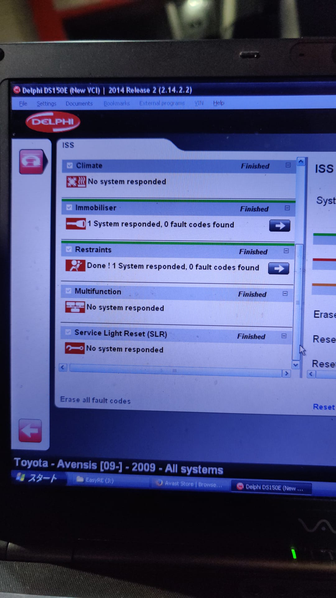

een deel van uitlezen zegt geen communicatie
770 Topicstarter 5.040 km Reageer
opgelost was een vd stekkers vergeten tijdens het diagnotiseren
