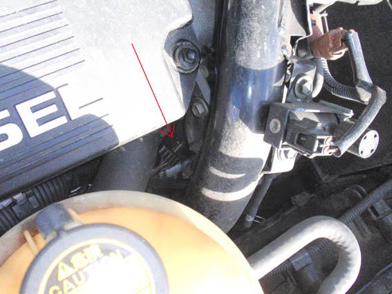

Omdat mijn collega zijn Avensis heeft verkocht heb ik zijn Ventura box gekregen. (had hij de laatste 2 jaar gebruikt ivm. het trekken van een caravan)
Aangezien in zijn Avensis een 2.0D 4D motor zat en in mijn avensis verso ook een 2.0D 4d zit dacht ik die zo even om te kunnen zetten, maar helaas ziet e.e.a er toch heel anders uit.
Bij de Avensis van mijn collega zat die nl. recht voor het motorblok (zeg maar recht onder de letters D 4D op de plastic beschermkap)
Maar ik zie nu alleen rechts van het motorblok (in de buurt van de Accu) allerlei aansluitstekkers zitten.
Wie kan me vertellen welke stekker ik moet hebben?
Omdat een foto via imageshack niet lukt maar even een linkje
http://www.uploadarchief.net/files/downl...

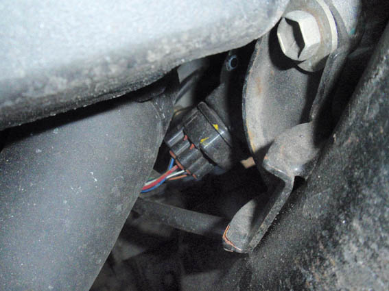

en verder in detail
Volgens mij moet ik die stekker hebben maar wie weet dat zeker

eerst beschermkap van de brandstofpomp losmaken, dan soort beschermrubber weghalen. En bij mij dan, zat de stekker boven, bij de pomp, moet goed kijken. Het is stekker van de commomrailbuis, zit erg diep. Je kunt met de hand er niet bij, moet een lange schroevendraaier en lange tang.
