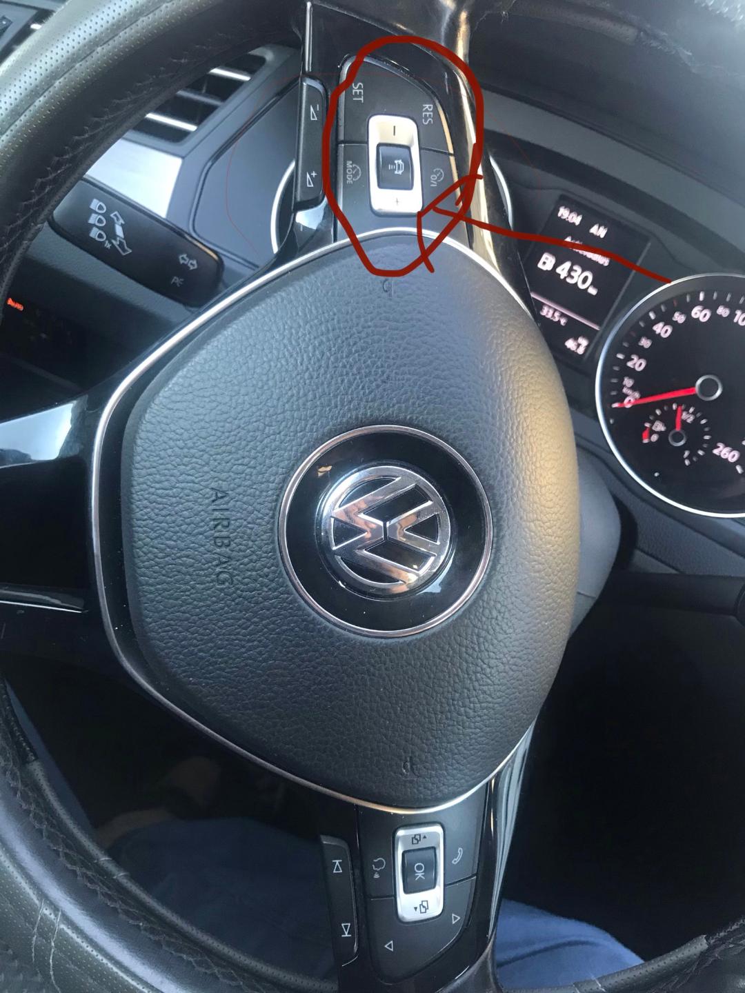

IK HEB EEN VRAAG IK HEB VERVANGEN HET Air Bag Clockspring
NA TEST WAS ALES TEURG WERKEN MAAR HET cruise control NIET WERKEN EN het lampje van de airbag brand
KOMT FOUT IN AUTO (knop voor bestuurders hulps stemen defect
graag help

Wat zijn de foutcodes ?
ik vermoed dat na het vervangen van de clockspring de auto met de computer verbinding moet maken met de fabriek om alles weer werkend te krijgen.
heb dat zelf ook gehad na vervanging werkte het ook niet pas na verbinding testkast met de fabriek werkte alles weer.
dat moet wel bij de dealer of service punt gebeuren of een garage die toe gang heeft met de fabriek.
groetjes jan.
