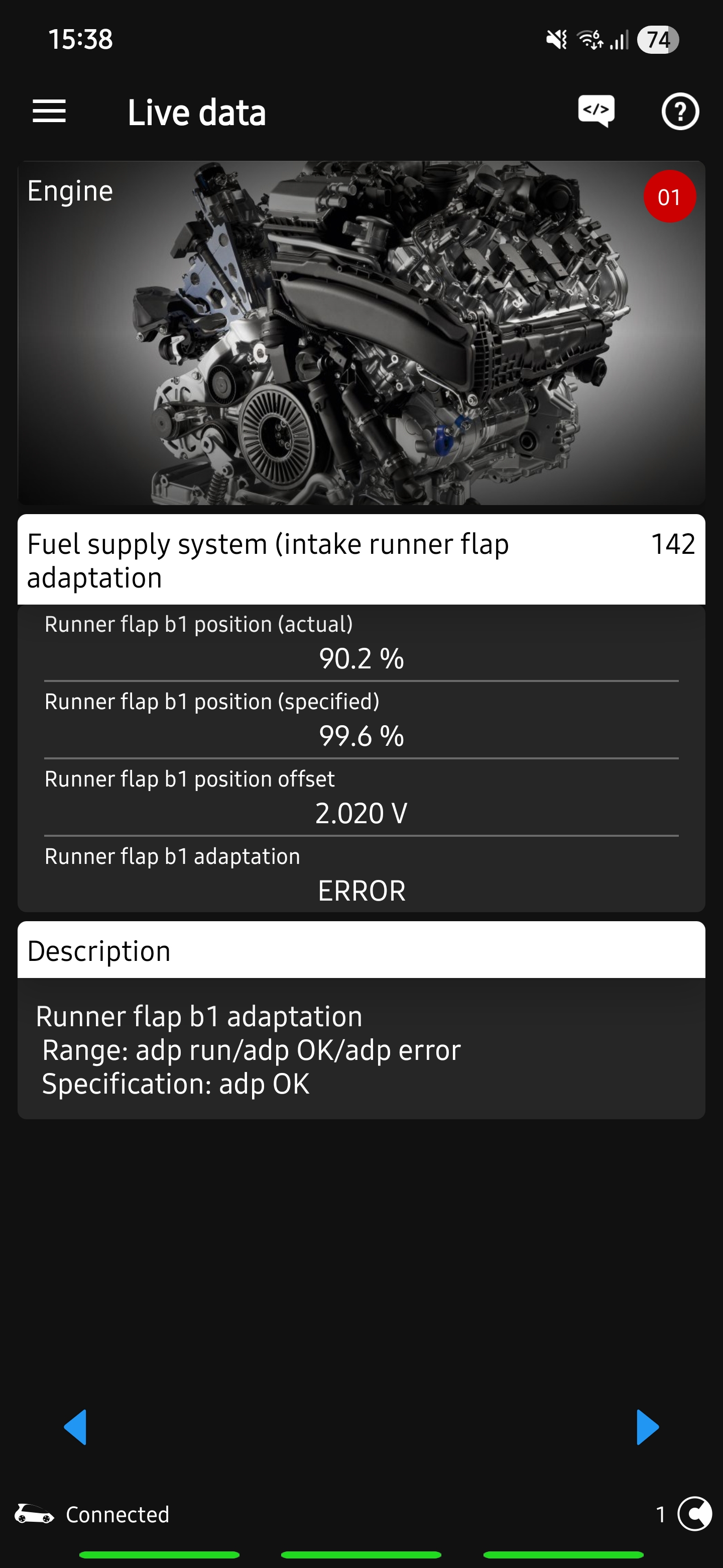

Vandaag (22-01-25) de inlaatspruitstuk er afgehad om te kijken. Bleek de inlaat flappen klem te zitten tussen de kop dus dacht die te hebben gefixed.. maar nee de storing kwam gelijk terug.. samen met de p2540...

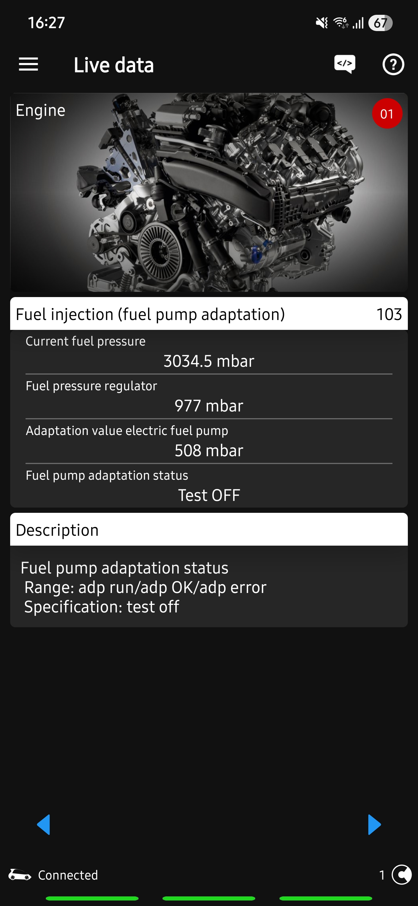

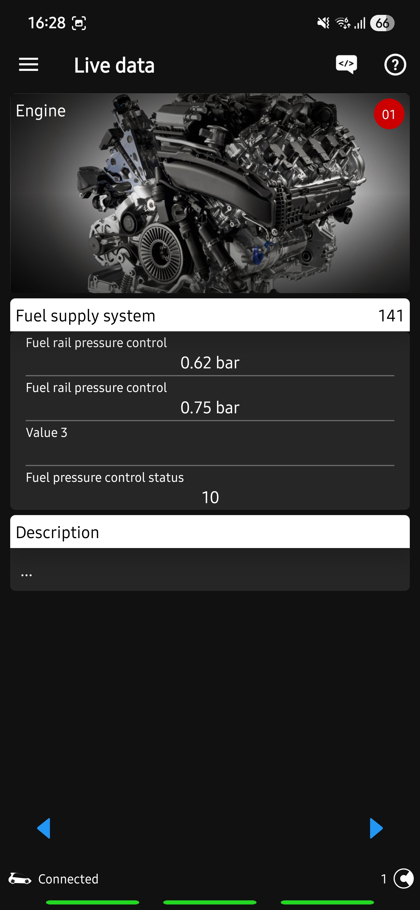

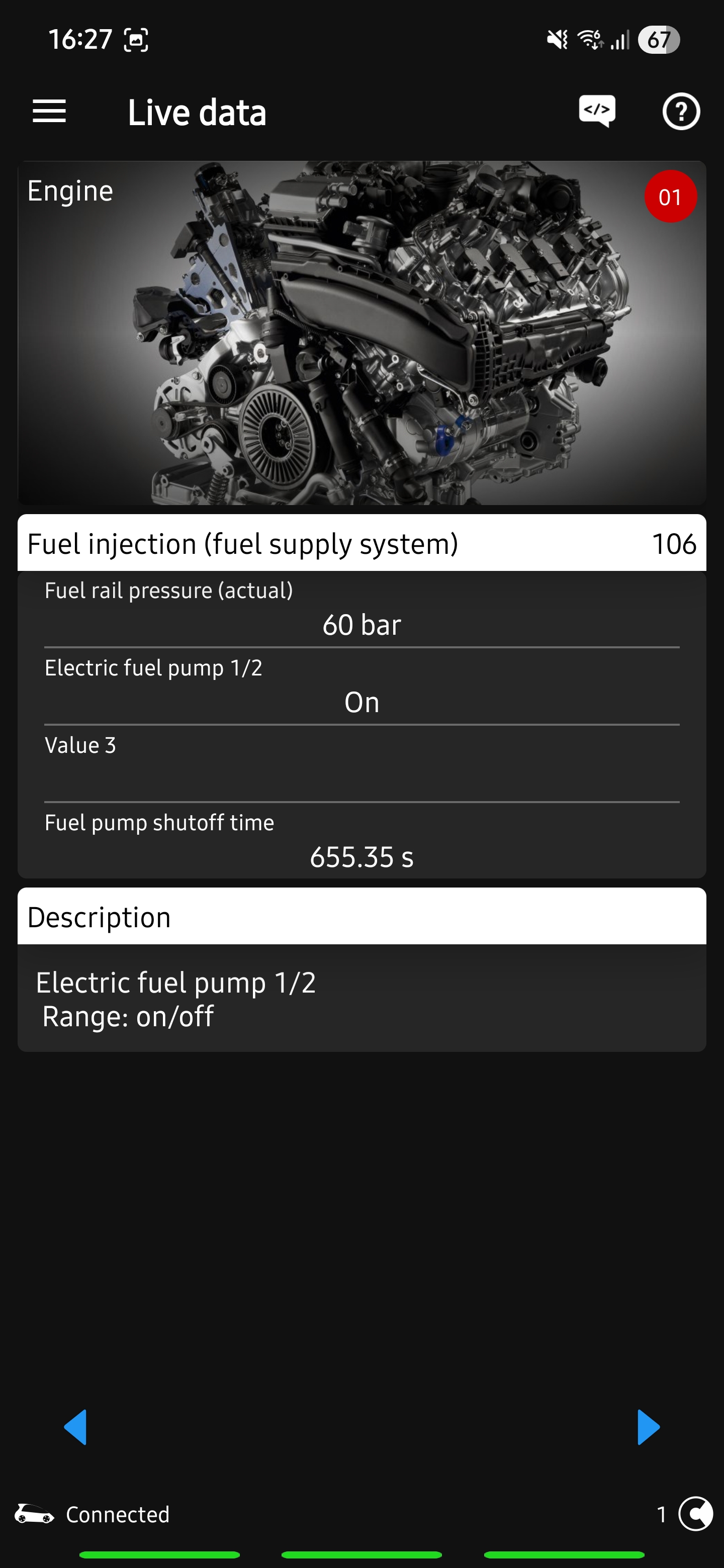

Gebruik ook alleen maar OBDeleven dus daarna van heb ik wat foto's met mogelijke informatie

Verders heb ik ook van een maatje van me zijn VCDS gebruikt en we zien een +-350mbar verschil in wat de auto wilt ( 3800mbar) en krijgt maar-+ 3450mbar.. dus al heb ik een nieuwe pomp besteld ga ik de filter nogmaals vervangen. Misschien toch de regelaar in de filter die niet goed werkt. Die is maar 30 euro tegen over 240 euro voor een pomp haha
