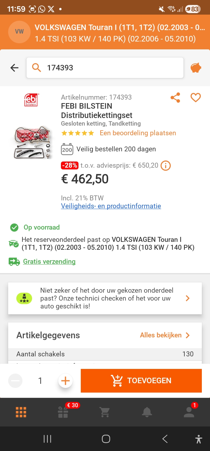

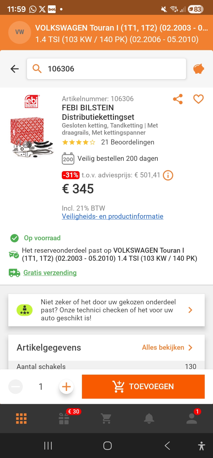

Ik wil een complete distributiekettingset inclusief tandwielen bestelleb van febi. Nou zie ik dus 2 versies een met artikelnummer 106306 en een met artikelnummer 147393 welke van deze 2 is dan volgens jullie info het beste voor mijn wagen?
Osdorpmokum Topicstarter 555 km Reageer
Je heb de F106306 nodig, volgens je chassisnummer..
