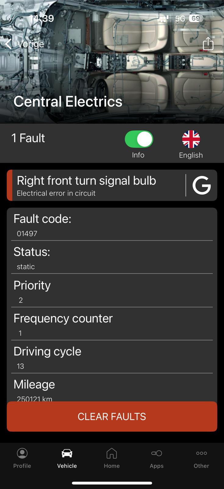

Ik heb een foutcode: 01497. ( knipperlicht )
De eventuele standaard problemen gecheckt, helaas probleem nog steeds niet verholpen.
Heeft iemand deze foutcode ook gehad en hoe opgelost?

Wat is de omschrijving van de code

De rechterknipperlicht lamp, heeft een elektrische storing in het elektrisch systeem.

Denk dat je nu zelf het antwoord al gegeven hebt op je probleem , meten is weten , massa in orde ?

Ik ga morgen naar de massa kijken. Bedankt voor de info en advies.

De knipperlichthouder maakte geen contact.Probleem verholpen.

Kijk opgelost , bedankt voor de feedback.
