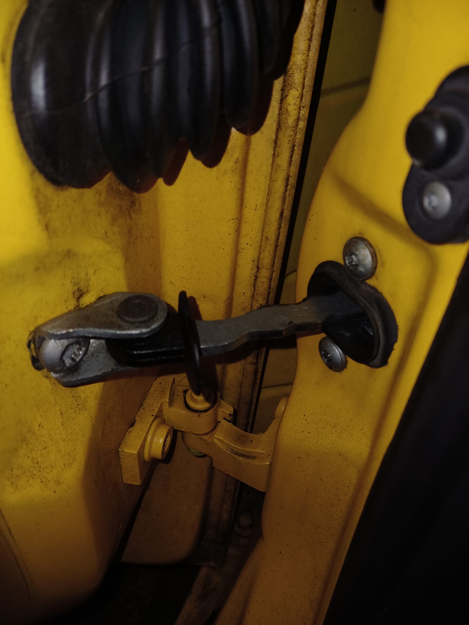

Sinds een paar maanden heb ik aan de bestuurderskant last van een knakkende autoportier.
Zodra je het portier open doet hoor je twee luide tikken.
Is die stalen meenemer gaar misschien, ik zie zelf tijdens de tikken dat er aan de linkerkant het bevestigingplaatje tegen het portier aan tikt.
Is dat een beetje te doen die stalen meenemer te vervangen of heeft er iemand een andere oplossing er voor.
Zie foto
Steenslag
825 km
al 3 jaar lid
Dit is een portiervanger. Als de boutjes goed vastzitten dan zit de speling in de vanger zelf en zal de vanger vervangen moeten worden.

Enkel zit ik met de vraag: de kant waar de deurvanger aan de carrosserie vast zit moet je die deurvanger door dat gat heen scheppen zeg maar?

het paneeltje wat aan de linkerkant van de kopppelingspedaal zit dat haal ik weg.
3 boutjes losmaken van de deurvanger en het hele spul trek ik richting de koppelingdpedaal naar buiten toe...
Steenslag Topicstarter 825 km Reageer
Lijkt er inderdaad op dat bij jou de vanger de stijl in gaat in plaats van het portier, had ik niet gezien...
Ik kan je zeggen dat ik ze alleen andersom ken...

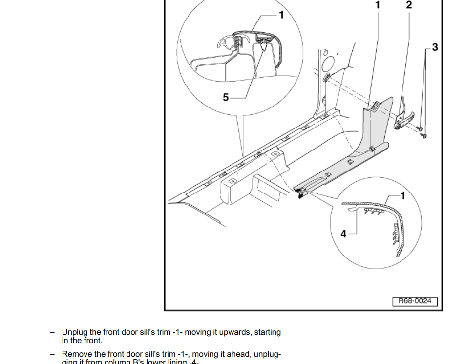

Toch nog even een dingetje Richard.
die plaat die aan de zijkant zit vlakbij de hendel om de motorkap te openen.
zit dat met clips vast gemaakt zoals de binnen bekleding van de deur.
Of is dit gelijmd?
Heb beetje het idee dat ik dan de boel kapot maak, maar zal morgen voorzichtig eens proberen
Van deze auto specifiek weet ik dat niet precies, vandaar ook m'n fout met welke kant de vanger naar binnen zou gaan (ik ben eigenlijk een ouwe Opelboer). Meestal zit dit geklikt (soms stevig) en/of geschroefd. Schroeven zitten soms onder een afdekkapje. Veel meer variaties zullen er niet zijn, denk ik...
RichardMH 590 km Reageer

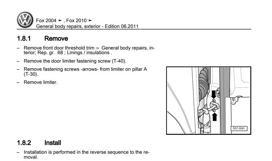

Meestal zit het geklikt. Ik ben het nog niet gelijmd tegen gekomen. Vaak moet je de handel van de motorkap ontgrendeling ook losschroeven. Ik zal eens kijken in ETKA/ELSAWIN voor je moment.
Plaatjes:
1- eerst deurprofiel verwijderen
2- dan vanger loschroeven

Deurvanger is vervangen.
