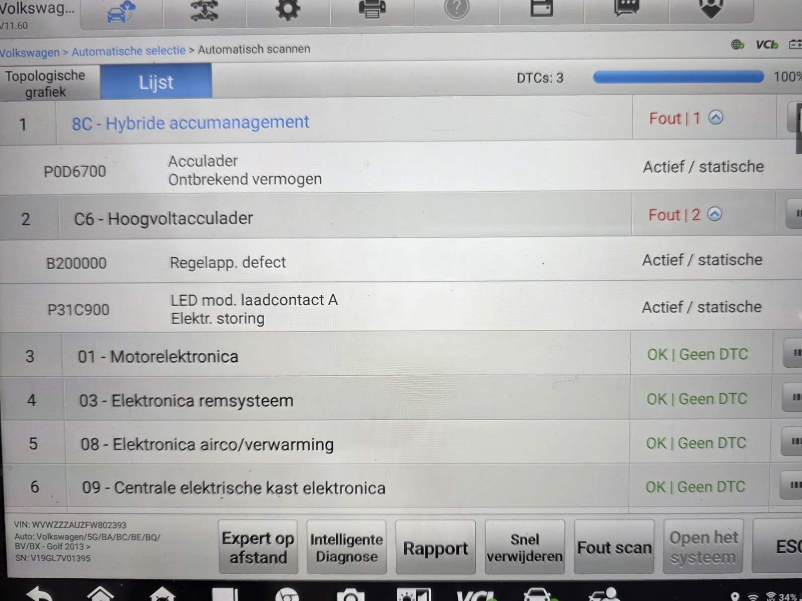

Mijn Volkswagen Golf GTE uit 2015 laad niet op en geeft storingscode:
P31C900 – LED-module oplaadaansluiting A (elektrische fout).
Heeft iemand een idee wat hier aan de hand is en eventueel een oplossing voor deze storingscode

In AMT staat de module vervangen als update niet helpt. zelfde probleem als jij hebt .

de reactie van de topicstarter.in AMT
Sorry, late reactie!
De auto rijd inmiddels weer. Nieuwe laadstekker met kabelboom gemonteerd daarna storing nog niet kunnen wissen. Toch een update kunnen uitvoeren. Daarna storing kunnen wissen en was alles weer normaal.
Auto rijd en laad weer keurig.

@Highway, naar aanleiding van je eerste link ben ik vandaag aan de slag gegaan. En plotseling begon de auto met opladen tot ongeveer 50% en daarna hield de auto op met laden.
Azghar Topicstarter 75 km Reageer
Vandaag opnieuw laten uitlezen en er is geconstateerd dat de regelapp defect is (zie foto). Weet iemand waar dit regel apparaat zit ?
Is dat ook echt met storingzoeken geconstateerd, want dat de tester aangeeft regelapp defect zegt niet veel. Stel dat er een regelapp defect is, moet de auto ook vrijgeschakeld worden om dit te vervangen en regelapp moeten ook worden aangemeld/ingeleerd met (originele testapp)
Ik geef je het dringend advies de diagnose en gerstel over te laten een de dealer of een goede diagnosespecialist. Als er iets fout gaat aan het meten/vervangen van hoogvoltcomponenten is dat het laatste wat je gedaan hebt.
Dit is een storingscode die niet te wissen en wil dit graag oplossen, want hij laad nog steeds niet op.
