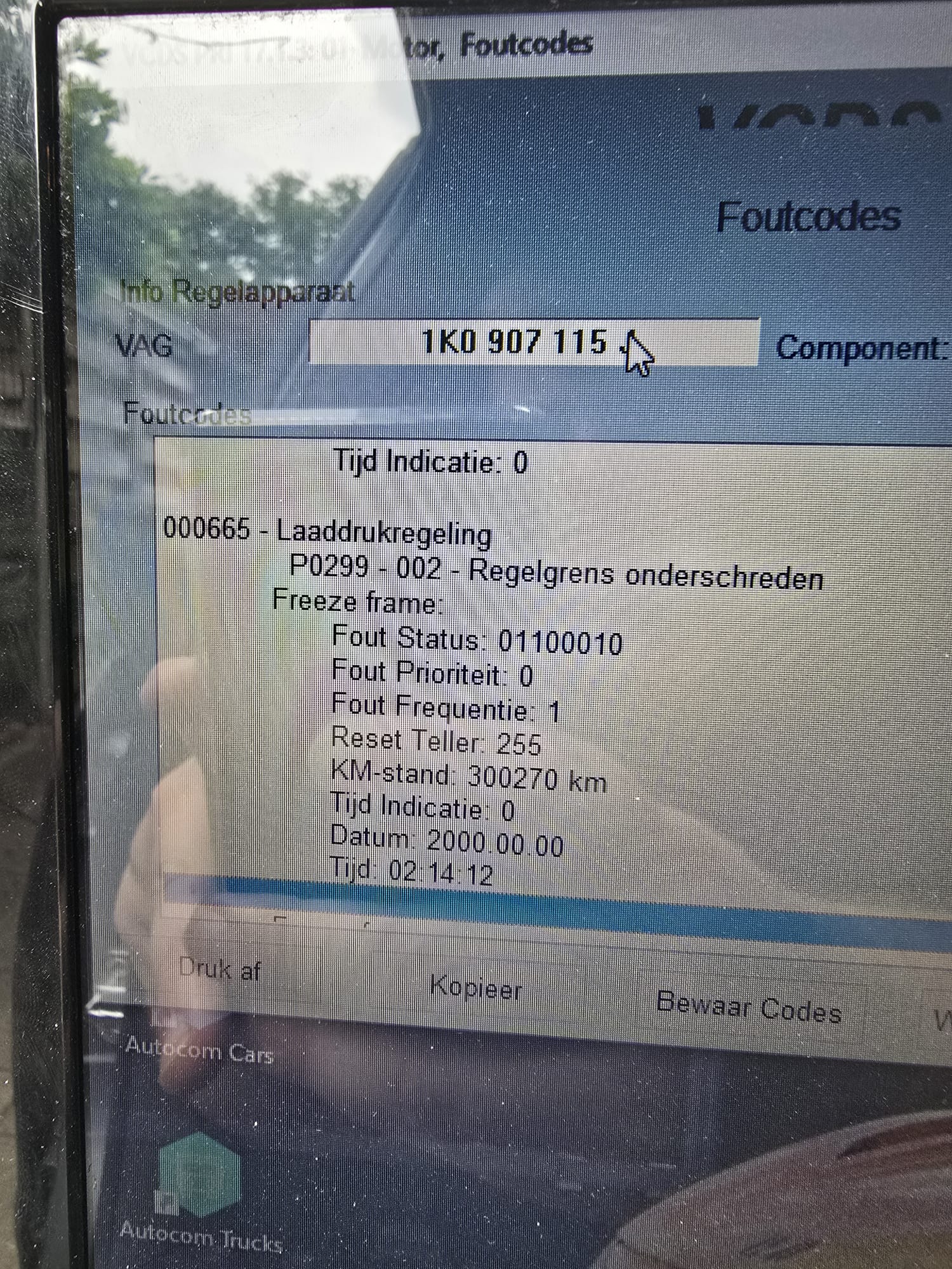

Afgelopen zaterdag zijn we met de auto van mijn zoon naar de tuner geweest.
Hij is getuned met een turbo druk 1,5 bar.
Hij kan maar 1 bar halen.
Volgens de uit geleesde gegevens kwam een lek boost naar boven.

Deze heeft hem naar stage 2 getuned, alleen komt deze erachter dat de turbo maar 1 bar max haalt, en volgens software zou hij 1,5 bar moeten.
De tuner heeft over boost lek.
Maar wij hebben alles gecontroleerd met een rooktest, maar nergens geen lekkage.
Nu is er een vermoeden dat de turbo niet 100% presteert.

Met de turbodruk lijkt mij niets mis want die is met 1 bar al hoog.
Aan de foto te zien heeft de motor er al 300.000 kilometer op zitten en gezien het aantal kilometers presteert de turbo wel naar behoren maar de motor presteert niet meer zoals een nieuwe motor.
Stage 2 tunen kan weleens de doodsteek van de motor worden want door er meer vermogen uit te gaan persen slijten de lagers e.d. ook sneller en met wat pech is de motor binnen de kortste keren einde oefening.
Ik snap de tuner ook niet want een motor met een kilometerstand van 300.000 km wordt over het algemeen door tuners afgeraden.
Vacuum pomp onderdruk meten, vacuumslangen controleren op lekkage. met vacuumtestpomp washgate controleren op juiste werking [ lekkage]
Turbo slangen of ze inwendig de binnenmantel los ligt
