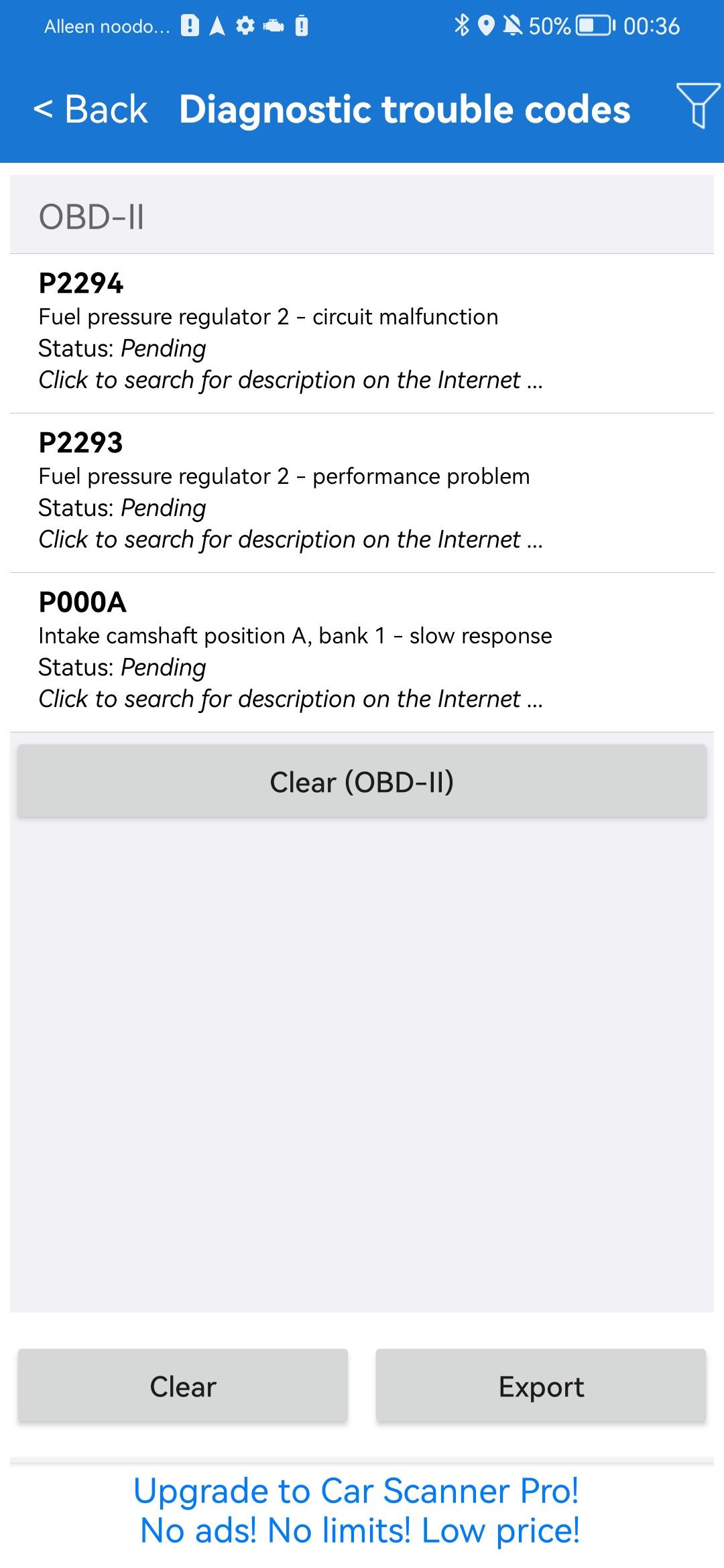

Als foutcodes heb ik nu fuel pressure regulator p2294 en p2293

Ja heb niet zoveel heb wel obd2 en vag com.
Ik zal een nieuwe brandstoffilter bestellen en ik zal het relay eens vervangen.
Aangezien dat relay met nummer 100 in de motorruimte als een gek loopt te klikken als de motor uitslaat. Ook het epc lampje gaat constant aan en uit.

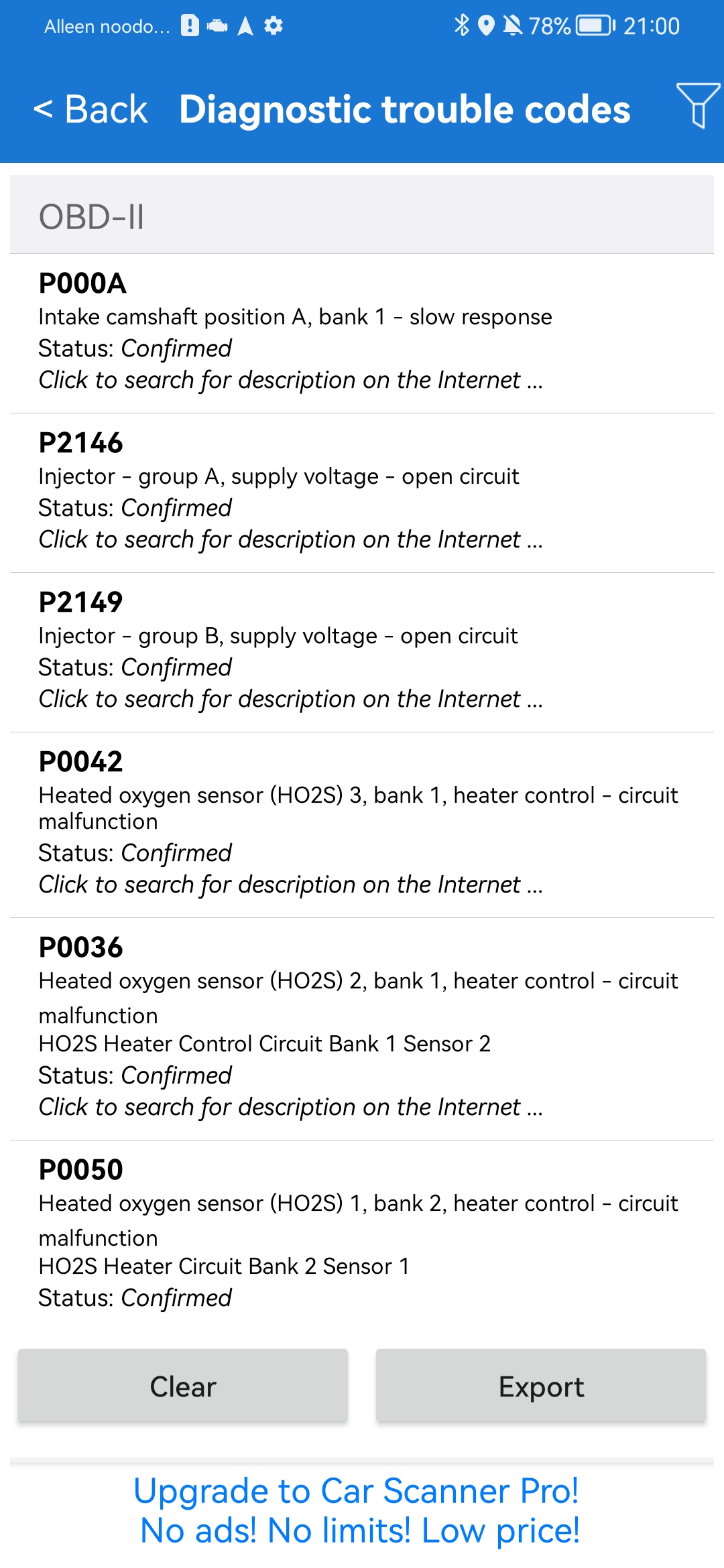

Probleem is opgelost. Was het relay.
Alleen code p000a (camshaft position sensor a bank 1 slow response)
