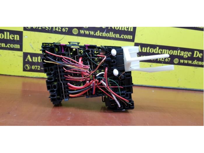

Hallo .Ik heb de trekhaak geinstalleerd. De kabel na voren gehaald .Kabels aangesloten op de zekering kast eb BCM geplaatst.
Uiteraard moet de kabel nog wel ingelezen worden .En geeft momenteel 2 fouten aan .Uitgelezen met een OBD stekker.
Nu twijfel ik over 1 kabel die op insteekpositie 121 op de achterkant van de zekering kast moet worden aan gesloten ( stroomvoorziening laadleiding aanhanger) .Heeft er iemand een duidelijke afbeelding van de achterkant van de zekering kast.
zodat te zien is welk nr 121 is .Ik heb op internet wel gezocht maar is daar niet op te zien .

deze

Klopt ,Maar het gaat mij eigenlijk om of het wel in de goede ( nr 121 ) zit.
Gersje Topicstarter 345 km
121 staat op het plastic gedrukt.
kaleido 1 158.890 km
Dat is niet te zien welkeje moet hebben als je de zekering kast los hebt.Het niet te zien . daarom mijn vraag . Wie heeft er een tekening van of beschrijving .

Oplossing
Vandaag na veel gefriemel en met een kleine camera gekeken , en bij toeval het rode kabeltje bij de goed in gepint. Ik kan de auto pas volgende week uit laten lezen. Het schijnt dat met OBD eleven dit ook te doen is ,maar heb er mijn twijfels over .
