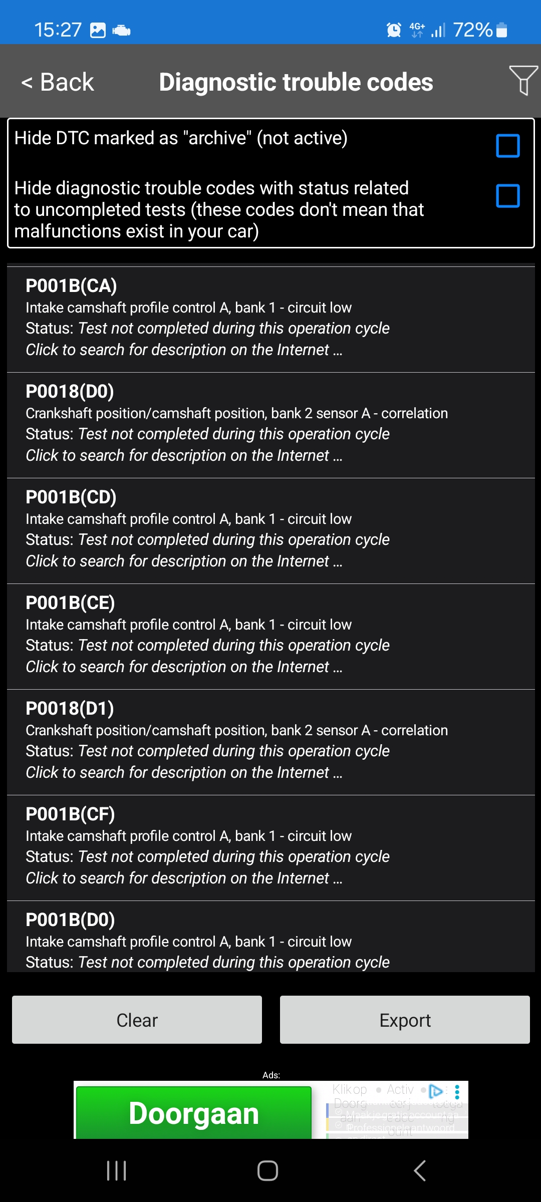

Dit keer uitgelezen met de ELM327 OBD2 en kreeg wel 20 a 30 meldingen wat te maken had met krukas sensor positie's.

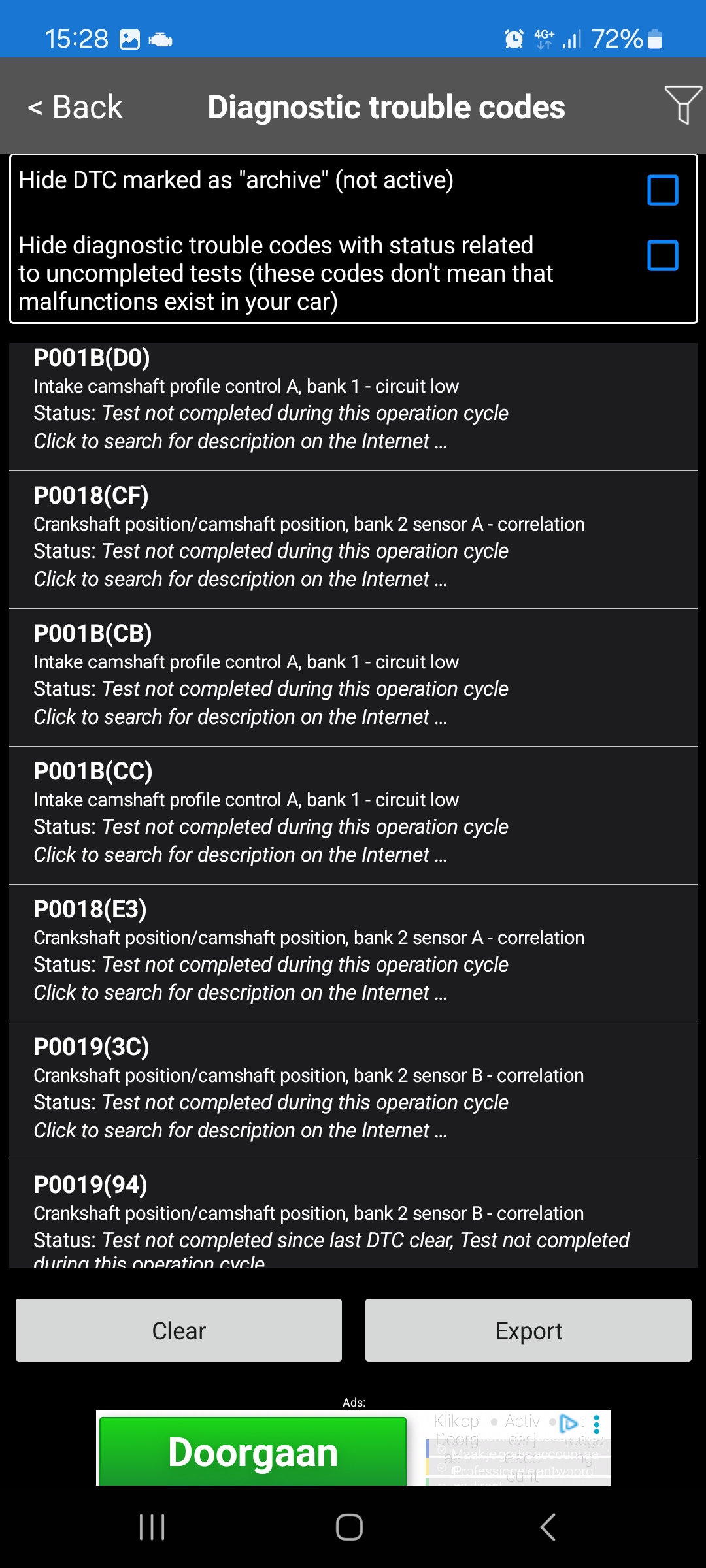

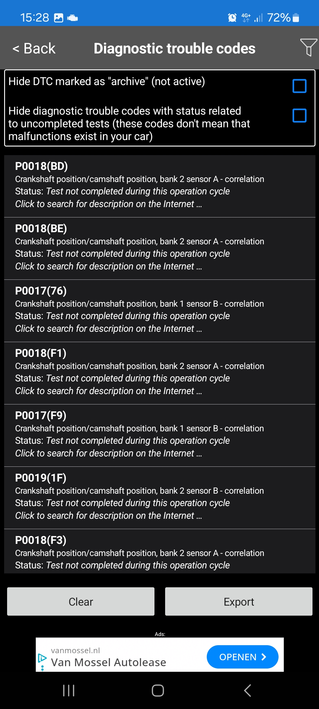

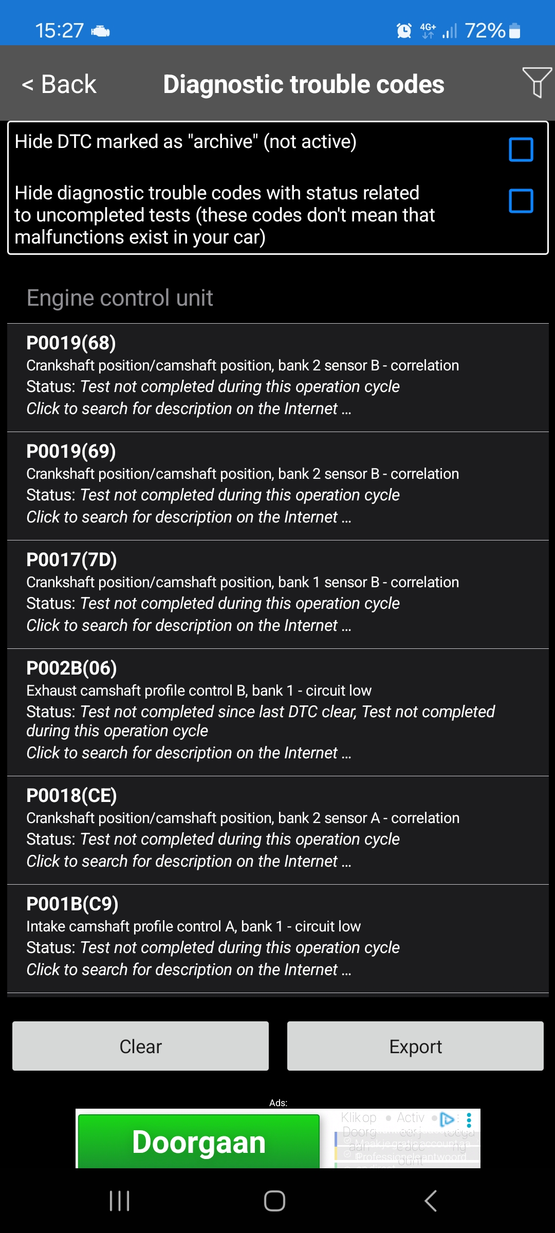

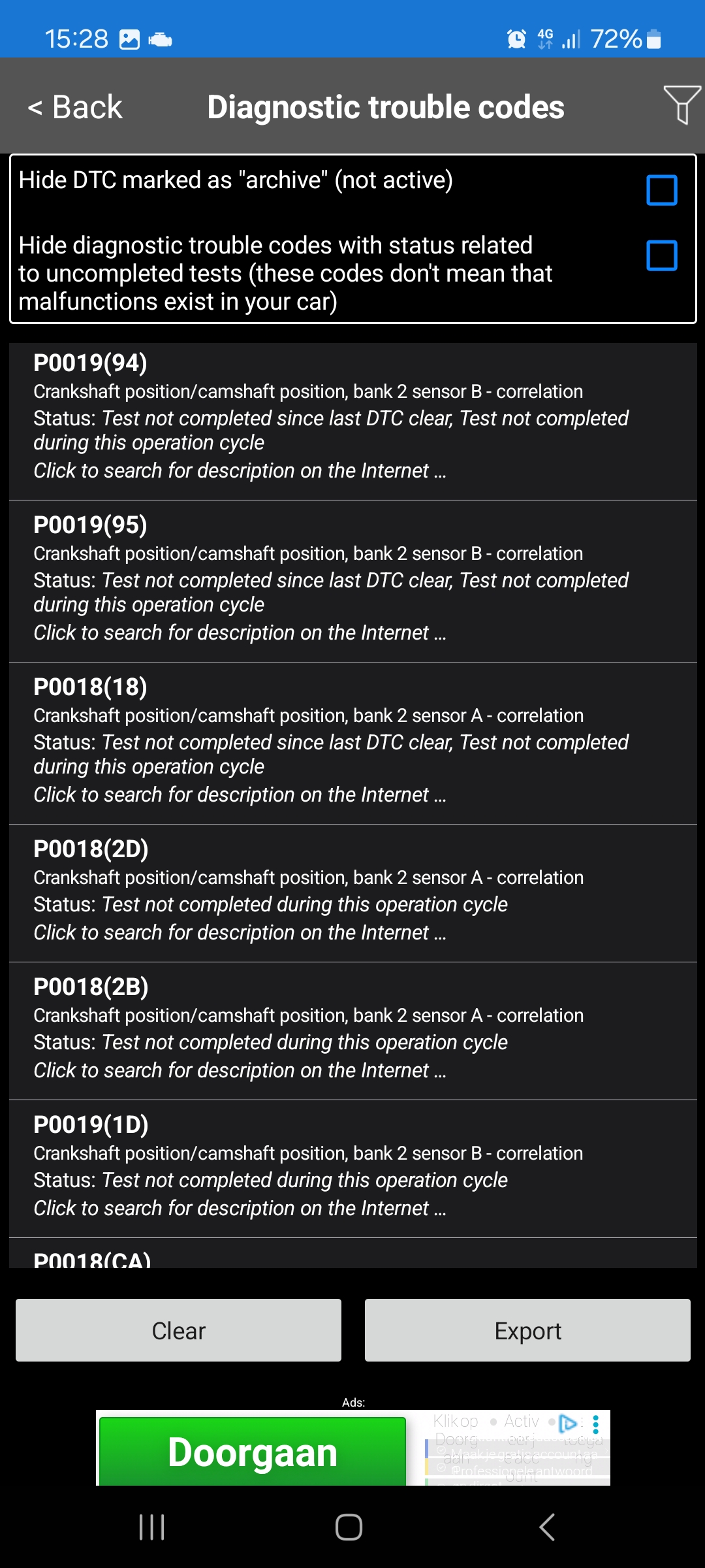

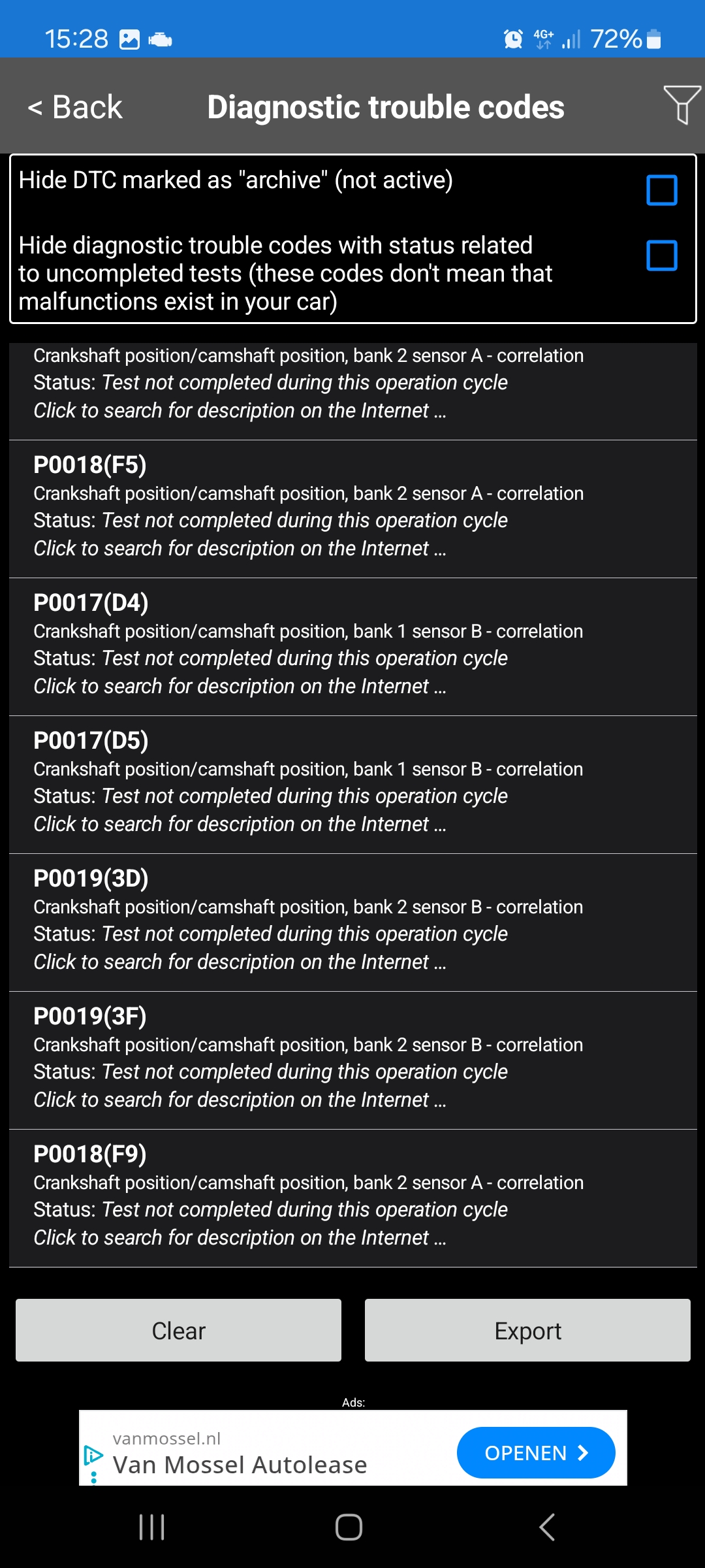

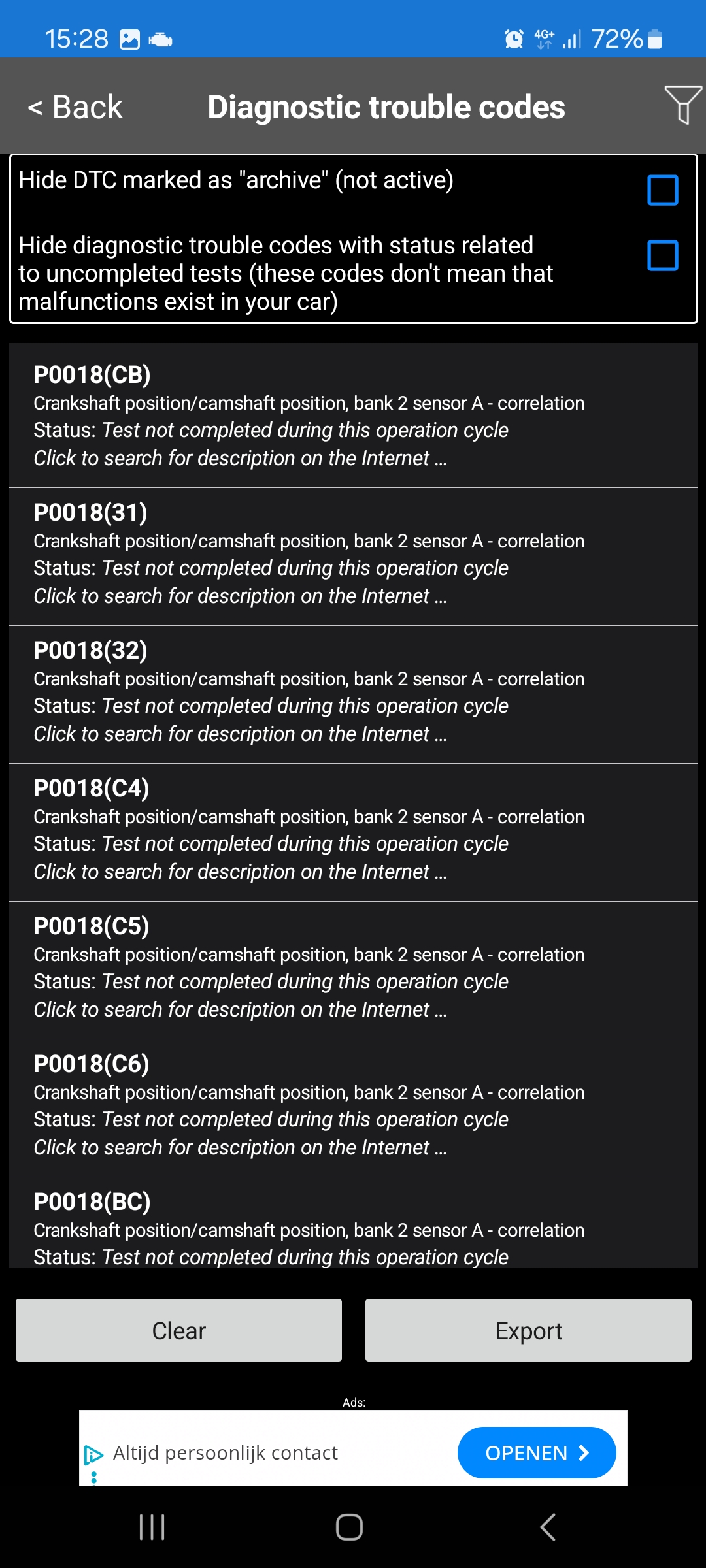

Hier een aantal foutcodes die werden aangegeven.
