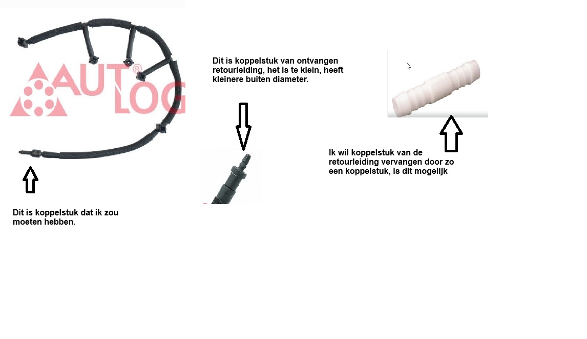

Van mijn 2.4 D5 blok wil ik mijn diesel retourleiding vervangen omdat T-stukken hier en daar wat barstjes tonen. Nu heb ik een dieselretourleiding met OEM nummer besteld, maar helaas is de koppelstuk na de vestuiver smaller. Daardoor kan ik het goed op de slangklemmen. Is het toegestaan om dit koppelstuk door een universele slangkoppelstuk van b.v. 4-6 mm te vervangen? Of heeft zo een koppelstuk ook een membraam of iets dergelijks dat vanaf een bepaalde druk opengaat? Zie bijlage voor de verduidelijking van mijn probleem. Vriendlelijk dank voor de reacties.

Als ik op kenteken de retourleiding opzoek, krijg ik precies degene te zien die je moet hebben. Kun je dan niet beter gewoon even de juiste bestellen?
Toen ik bestelde bij een webshop voor volvo en saab onderdelen kreeg ik de uitvoering met dat kleine nippel. Ik heb retourslang op de verstuivers ingeklikt. Het lukt mij niet om ze eruit te halen en ik wil boel niet slopen😓. Hoe krijg je die koppeling los van de verstuivers? In tussen ben ik achtergekomen dat het koppel stukje, 1 richtingsverkeer is. Het is werkt als een terugslagklep. Het vervangen van dat door een universeel koppelstuk is dus geen goede optie. Graag hoor ik hoe je de retourleiding van de verstuivers losklikt? Zie eerder geposte foto voor de retourleiding.

Probleem opgelost door het vervangen van dieselretourleiding met een origineel exemplaar van de dealer, probleem is opgelost. In het koppelstuk zit er ook een terugslagklep dat goed moet werken. Als dat niet 100% compatibel is, dan werkt dat niet goed.
