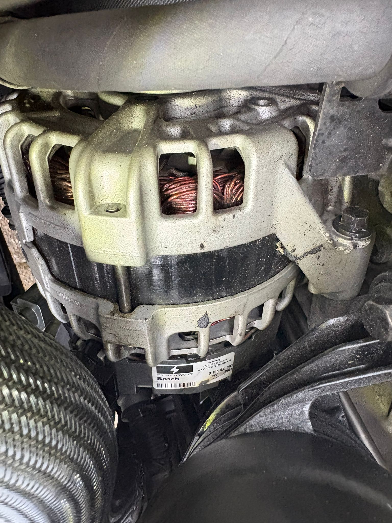

Vanmorgen auto gestart en ja hoor weer die melding. Dit keer bleef het staan, Spanning met lopende motor bleef op 11.8 - 12.V tot dat accu steeds zwakker werd. Mijn conclusie is dat dynamo niet meer laadt. Nu wil ik via onderdelenlijn een gebruikte dynamo kopen, o.b.v. kenteken kom ik verschillende modellen tegen. Op dynamo van S80 staat Bosch 14v 180A. Serienummer kan ik deels lezen 0 125 --- 005.
Als ik mijn dynamo ga vervangen moet het dan 180A zijn? Of mag het ook 215A zijn? Of is het verstandig om alleen spanningsregelaar van dynamo te vervangen?

Waarom geen gereviseerde of je eigen laten maken.
Een gebruikte is geen garantie op lange levensduur .
Alleen spanningsregelaar vervangen zou ik afraden, meestal is de rest van de alternator ook aan een grondige revisie toe

Dank voor de reacties. Bij mij begon het met laadcapaciteit boven 14.8 - 15.2 volt. Ik vermoed defecte spanningsregelaar. Ik heb de spanning direct op dynamo ook gemeten, dat was zoals bij de accupolen ook 11.8volt. Wanneer we auto op de brug hebben, zal ik dikke plus kabel e.d. ook meteen controleren.
metins Topicstarter 3.120 km Reageer
Hallo, ik heb via onderdelenlijn een gebruikte dynamo gekocht. Dit exemplaar had 70k gedraaid en werd met 2 jaar garantie verkocht. Dynamo is gemonteerd, laadspanning is 14.6V. Probleem is opgelost.
