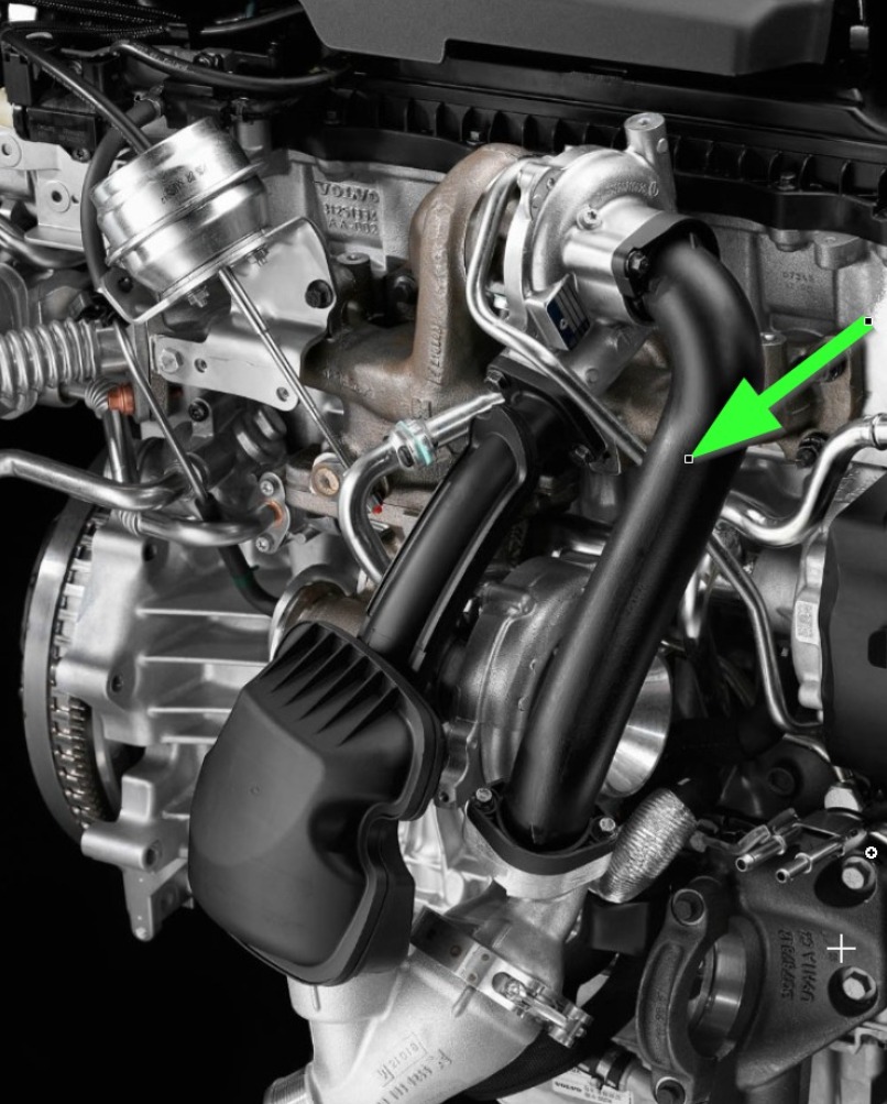

Online is er best veel te vinden over die motor, b.v.
https://www.volvov70forum.com/gekocht-me...
Beunhaas 10.885 km Reageer
Ik hoop niet dat turbo aan het overlijden is, hoop dat het een probleem is met gescheurde slang, klem o.i.d. fingers crossed.

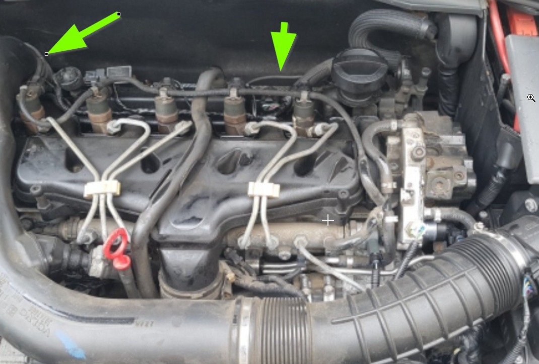

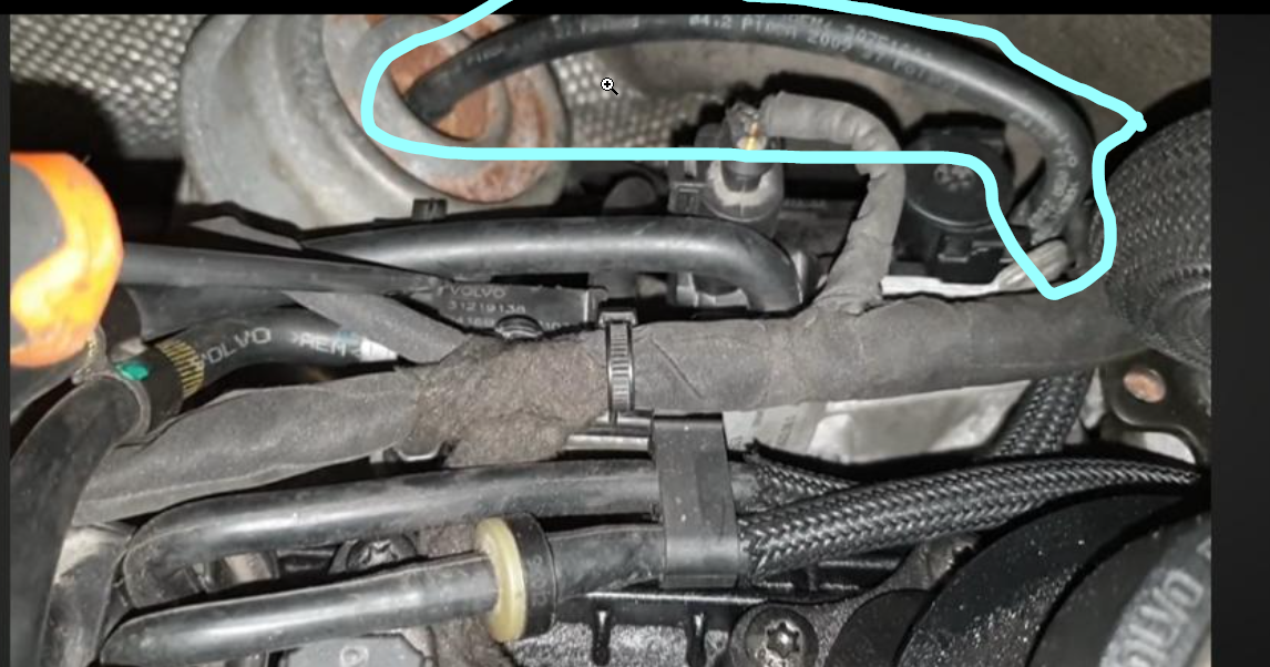

Het viel met wel op dit slangentje heel erg poreus en droog is. (Dit is een voorbeeld foto).
Weet iemand onderdeelnummer hiervan? of wat voor slang het is, silicone , 4, 8 mm diameter?
metins Topicstarter 3.120 km Reageer
Ik ga eerst dit slangentje vervangen omdat het helemaal uitgedroogd is. Dat zou ook oorzaak van P0299 storing kunnen zijn.
