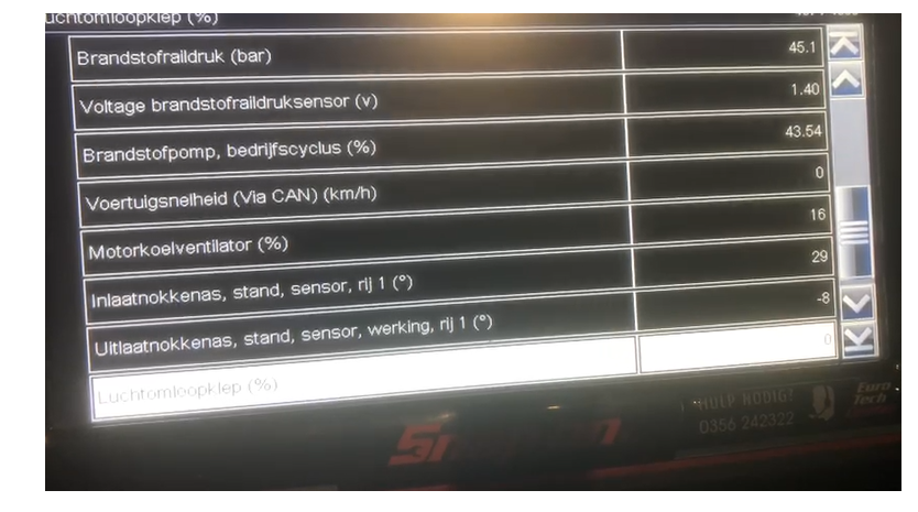

Met de scantool de data bekeken van de stand van de in-en uitlaat nokkenassensors. Bij stationair draaien geeft de inlaat 29 aan en de uitlaat -8.
Bij gasgeven bewegen ze wel even maar na een paar keer gasgeven blijven ze op deze waarde staan, omdat de foutcode al is opgetreden vermoed ik.

hier een foto van de data bij stationair draaien

Die waardes durf ik geen antwoord op te geven, maar deze motor heeft volgens mij de signaalring voor de krukas op de poelie zitten en deze moet je goed zetten met een caliber op de plaats van de krukassensor bij t vervangen van de riem. Heb helaas al meerdele malen gezien dat dat fout ging. Maw, ik zou toch eerst de timing controleren.

Klopt Harry, dank voor het meedenken. Ik heb wat filmpjes bekeken en deze tool om de poelie goed te zetten wordt niet altijd gebruikt. Vreemde voor mij blijft dat het 10.000 km terug is vervangen en we er zelf 500 km mee hebben gereden de afgelopen week en er nu plotseling, na de koelwaterlekkage een timing fout wordt gezet. Waarom niet eerder denk ik dan want als dat het probleem is (wat best kan natuurlijk) waarom nu pas die foutcode.

Vanmorgen afgebouwd en proefrit gemaakt. Na de proefrit geen foutcodes meer van de timing. Alleen nog P2681-13, koelvloeistof omloopklep A (die is stuk).
Dus Harry, je hebt gelijk gehad. Hij stond iets van tijd af, als ik de krukas tegen de blokker pen draaide kon ik de afstelsjabloon niet in de nokkenas tandwielen krijgen. Pen er uit en dan ietsjes de krukas verder draaien past hij wel. Ik schat een tandje verkeerd dus.
