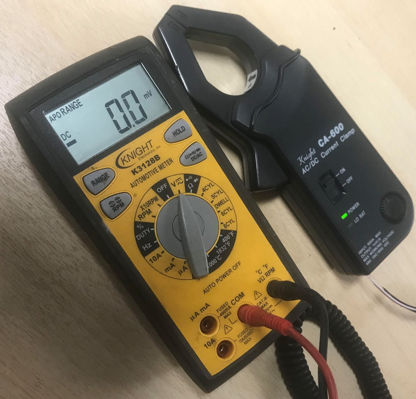

Daarvoor gebruiken we een Ampèretang. Deze plaatsen we om de massakabel dicht bij de accu en zo kunnen we eenvoudig de stroom aflezen.
Fig.1 Ampéretang via Multimeter

Zoals gezegd meet je de hoeveelheid lekstroom met een Ampèretang. Deze plaats je om de minkabel zo dicht mogelijk bij de accu. De Ampèretang heb je alleen nodig om de totale lekstroom te meten. Is deze hoger dan 35 mV is er mogelijk sprake van lekstroom.
