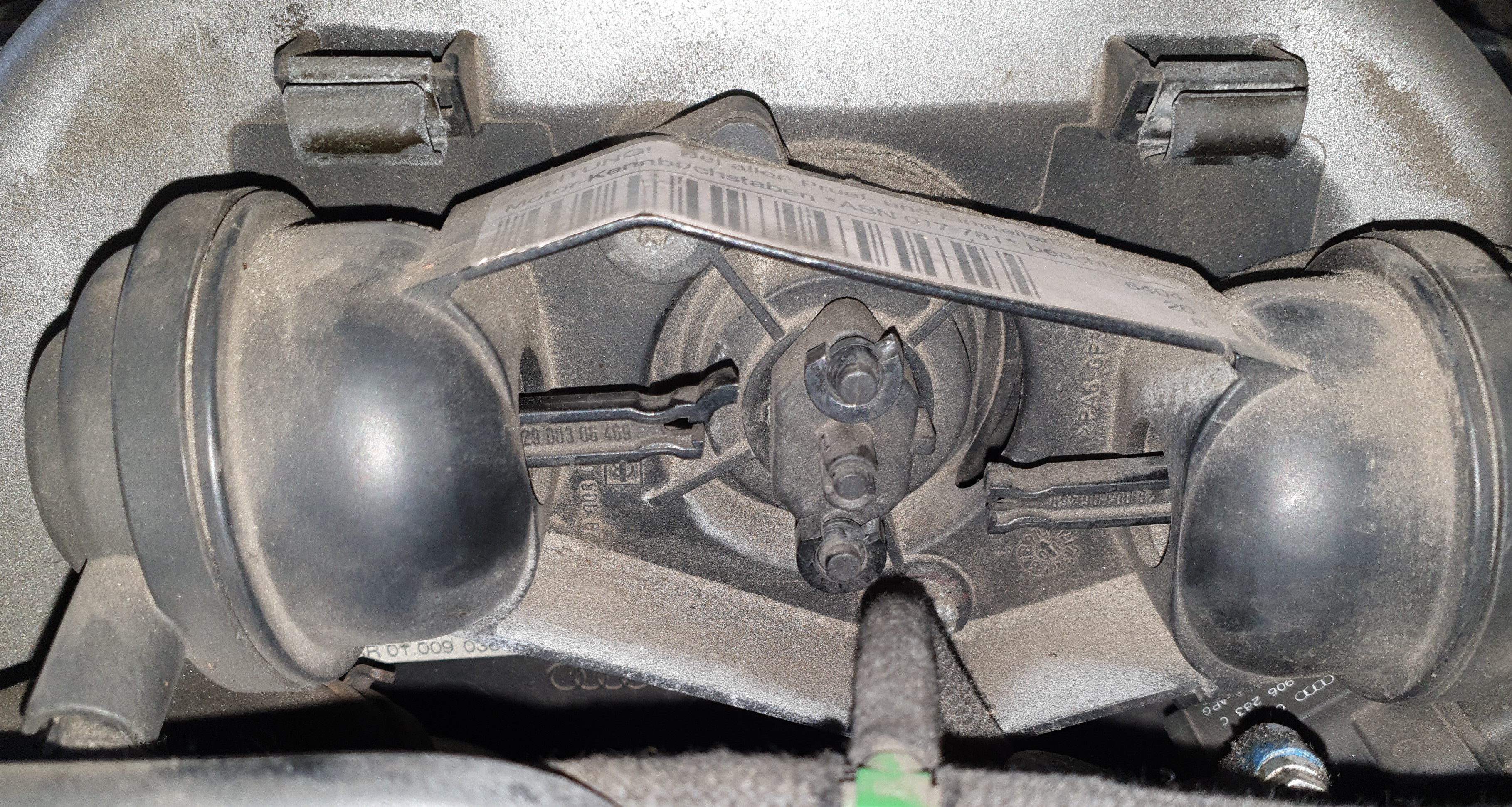

Beste leden.
kan iemand mij vertellen hoe dit onderdeel heet zie foto.
je kunt ze zo los schroeven maar bij de Audi dealer moet je een compleet inlaat spruitstuk kopen twv 1000euro.
dit lijkt mij een beetje overbodig.
ik hoor graag van jullie,
Groeten Brian
brian1439
980 km
al 20 jaar lid
Oplossing
INTAKE MANIFOLD ADJUSTING VACUUM ACTUATOR VALVE google op het nr dar op het armpje staat en je vind meer info.
lange-frans 2.355 km
beste Lange-frans en Hans4040
het probleem is opgelost ik heb losse armpjes gevonden in de USA deze heb ik vandaag binnen gekregen van Gruvenparts kijk daar maar eens op
groeten Brian
