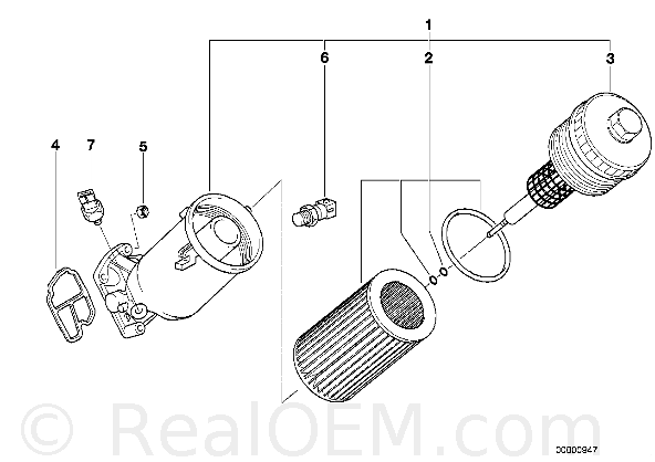

heb een olie lek en weet niet van waar het komt ben al naar 3 garages geweest en ze vinden het niet als de auto stilstaat en draaid lekt er niets het is enkel bij het rijden de boven kant van de motor is droog en de oliefilter pot ook maar het komt toch van de kant e van de oliefilter pomp

Ik kan je bijna voor 100% garanderen dat de oliedrukschakelaar lek is. Deze pompt dan olie door de mantel van de bedrading en het lekt er op de meest vreemde plaatsen uit. Ik heb het zelf ook gehad.
Na vervanging zal de auto nog een beetje 'nalekken' uit alle hoeken en gaten maar op een gegeven moment stopt het.
Het heeft mij dagen zoekwerk gekost voordat ik erachter was.
waar bevind zich de oliedrukschakelaar aub
