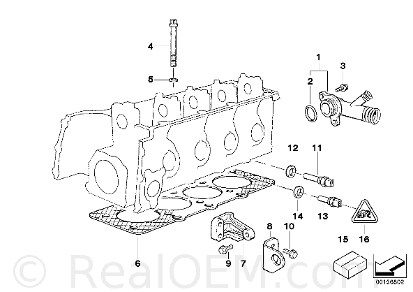

Nou, na lang zoeken heb ik hem volgens mij kunnen vinden. Nummer 13 op onderstaand plaatje als ik het goed heb:
[img]http://www.realoem.com/bmw/diagrams/c/g/...[/img]
