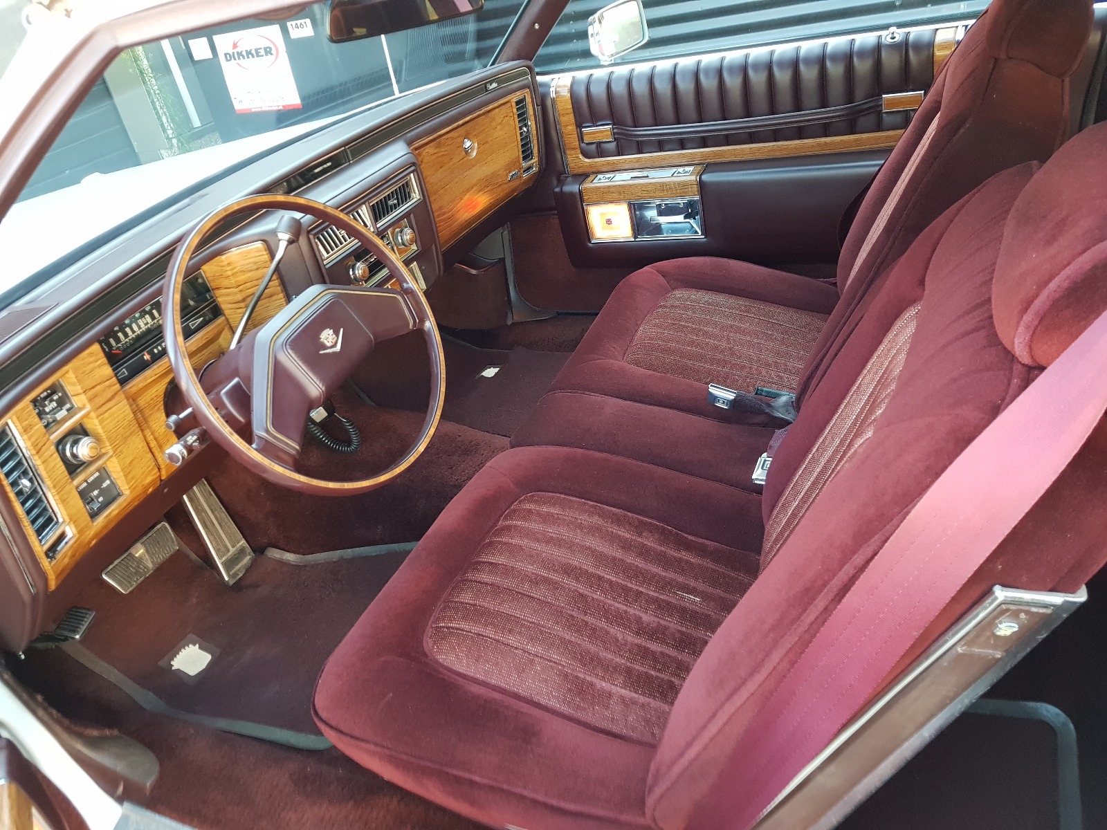

Ik heb sinds vorige week een cadallic coupe de vill gekocht, alleen de bijrijdersstoel gaat niet meer naar achteren, hij is elektrisch bedienbaar de zetel gaat wel omhoog maar niet naar achteren je hoort dan alleen een beetje getik, heeft iemand een idee hoe ik dit kan oplossen.?

Ik vermoed slijtage van het mechanisme en/of gebrek aan smering,
De stoelgeleiders (rails) schoonmaken en smeren,
indien dit niet helpt dan vermoed ik dat het mechanisme versleten is,
er zit een tandwielen kast (transmissie kast) onder de stoel,
waarop een elec. motortje gemonteerd is,
als er een tandwiel versleten is krijg je ook een tikkend geluid,
zonder dat de stoel zich verplaatst.
Bedankt voor je reactie, weet jij of er een eenvoudige manier is om hem handmatig naar achteren te zetten want hij staat nu helemaal naar voren.
Wim vr Topicstarter 170 km Reageer
Wat je kan proberen is de knop (om de stoel naar achteren te verplaatsen)
ingedrukt houden en dan met veel kracht de stoel naar achteren proberen te duwen,
met veel geluk helpt dit het mechanisme misschien net genoeg om de stoel te verplaatsen,
tenzij de tandwielen totaal versleten zijn, dan werkt dat niet,
Er is zo ver ik weet gèèn `nood funktie` om de stoel handmatig naar achteren
te verplaatsen.
tik eens met een hamertje tegen het motortje daar zitten sleepringen in die vervuild raken
