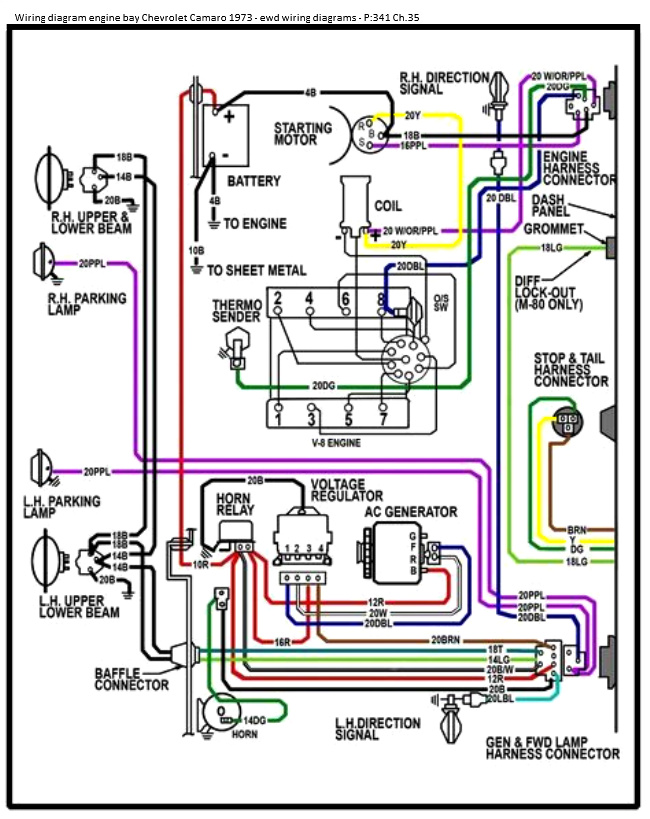

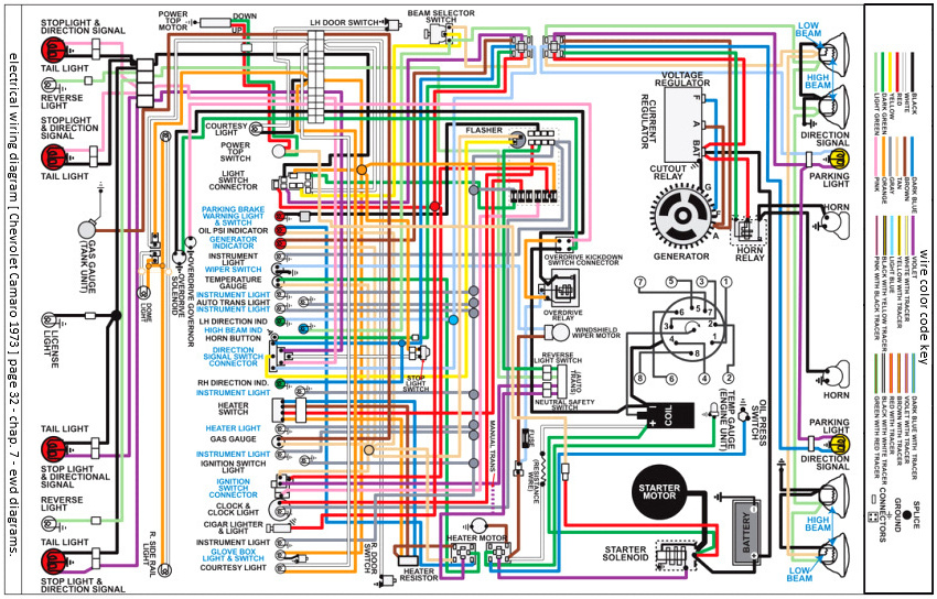

Ik heb tevens 2 bedrading schema`s toegevoegd,
(1 van de 2 schema`s is van jouw auto, dit is afhankelijk van de uitvoering van de auto).
