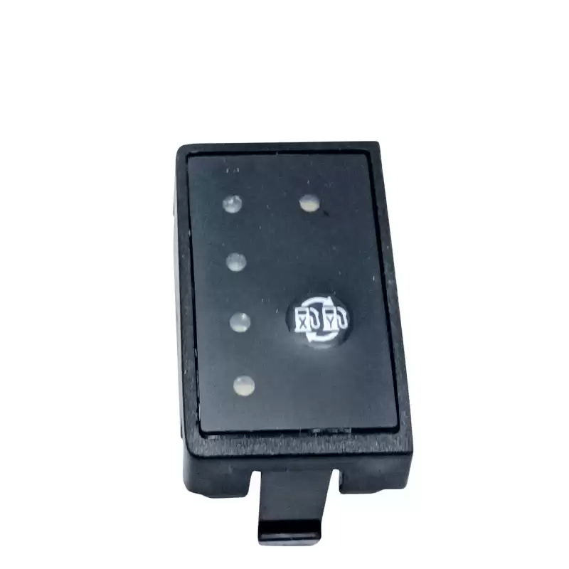

Wie weet het? Mijn lpg lampjes branden af en toe zwak en de auto schakelt dan niet over op LPG. Als ik dan de accupool vervolgens even loshaal en weer aansluit, dan branden ze correct( en feller) en schakelt de auto ook over op LPG. Totdat hij weer gaat piepen , en ik de accupool weer moet loshalen en aansluiten. NB de schakelaar heb ik al vervangen

ik ben even aan de gang gegaan met de snoeren van de tank naar de schakelaar Daar zaten heel vererl bochtren en tyerips op En voor nu werkt het weer goed. Dus ik ga maar een nieuwe kabel aanleggen :-)
