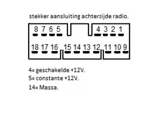

Wat betreft de radio....,
heb je de originele (af fabriek) radio of een after market radio ?
krijg je gèèn spanning op de constante +12volt en ook geen spanning
op de geschakelde +12volt, of geen spanning op 1 van deze 2 ? (zo ja, welke) ,
meet eens of je +12volt spanning hebt op de radio zekering in de zekeringenkast,
(een zekering kan in orde zijn, maar als er geen +12volt op de zekering staat
werkt de betreffende groep (radio) ook niet).
Van af de fabriek zit de radio erin.
En ik heb 12+ volt. Ik ben bang dat het aan de radio zelf ligt.
Rob Doosjes Topicstarter 65 km Reageer
Je hebt dus wel spanning op de stekker van de radio,
meet dan eens of je massa hebt in de stekker die achterin de radio zit,
indien je spanning meet en massa hebt, vermoed ik dat je radio defect is,
deze kun je laten repareren of een goede gebruikte aanschaffen,
eerst maar eens meten.
Morgen halen wij de radio eruit en gaan we meten. Wordt vervolgd en dank voor de tips
