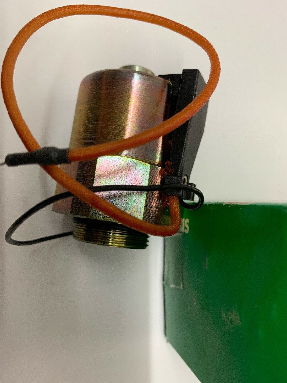

Toen koppelde ik bij wijze van proef het stroomdraadje naar de koudstartvervroegngsspoel af (zie fotos) wat als gevolg bleek te geven dat de motor altijd afsloeg na met gewone snelheid gas te geven (bij traag induwen van het gaspedaal sloeg de motor niet af) , daarom werd deze “koudstartvervroegingsbediening” gedemonteerd ( steeksleutel van ongeveer 40) .
Het uitgaand pinnetje van deze bleek uit te blijven staan , wat ik raar vond aangezien ik dacht dat deze met een veer retour zou moeten komen ; ik kon deze met mijn vinger wel redelijk goed maar niet heel soepel teruggeduwd krijgen ; nadat ik 12V op de spoel zette kwam het pinnetje zoals verwacht uit , maar bleef weer in uitgestuurde positie staan .Nadat ik deze ongeveer 5 maal zo had uitgestuurd en teruggeduwd bleek plots om weet ik welke reden de spoel in kortsluitig te zijn gegaan waardoor deze koudstartvervroegingsbediening (actuator) nu dus zeker dient vervangen te worden .
Dan heb ik deze defecte actuator opengezaagd , de spoel en kern uitgehaald en voorzien van een langs buiten verstelbare schroef in de plaats van het uitgaande pinnetje zodat ik met de instellingen kon experimenteren maar desondanks is het bij iedere instelling steeds weer zo dat de motor altijd afsloeg na met gewone snelheid gas te geven en bij traag induwen van het gaspedaal sloeg de motor niet af (zelfde situatie als met elektrisch losgekoppelde actuator

Of het wordt opgelost met een nieuwe actuator is lastig te zeggen.
Wat mij opvalt in je verhaal is dat in het begin, voordat je met de actuator had geëxperimenteerd, de auto bij bochtenwerk in 25-50% van de gevallen afsloeg.
Na het draadje los te hebben gekoppeld sloeg hij altijd af. Dus de connectie met spanning op dat draadje is gelegd.
Wat ik dan graag eerst had willen weten voordat je hem er had afgeschroefd was of de spanning niet gewoon wegviel?
Want waarom moet je steeds de auto van contact halen na het stilvallen? Lijkt me eerder een relais of een stekkerverbinding die dit veroorzaakt. Maar hoe dan ook, je moet sowieso een nieuwe actuator monteren dus dan weet je het of het in die actuator heeft gezeten of dat het toch het wegvallen van de spanning is geweest.

Oké dat is goed, de spanning blijft er dus op.
En de massa? Eigenlijk het lampje tussen het blok en de aansluiting van de actuator plaatsen. Blijft vreemd dat het met rechtdoorrijden goed ging.
Mijn lampje was op de batterij aan de min-pool gemaakt maar om ook de slechte werking van de spoel zelf (en evt massaprobleem ) uit te sluiten haalde ik de plunjer uit de afsluiter ... Het kan dus mijn inziens niet hieraan liggen ...
nsu Topicstarter 430 km Reageer
Zoals Iggy zei, eigenlijk meten op het blok. Als er geen goede massa is tussen min batterij en het blok dan heb je nu alleen gemeten dat de voeding goed was. Massa problemen komen bij oudere auto's vaker voor door de kans op corrosie. Maar ben benieuwd of het met een nieuwe actuator is opgelost.
