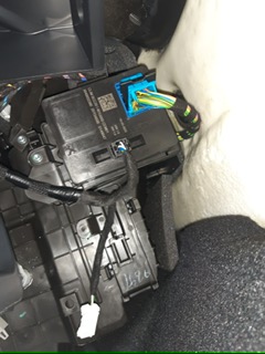

Kan iemand zeggen of het deksel met daarop het in krijt geschreven getal het deksel van het interieurfilter is? De foto betreft het kachelhuis van een Citroën eC4. Alvast bedankt voor je reactie.

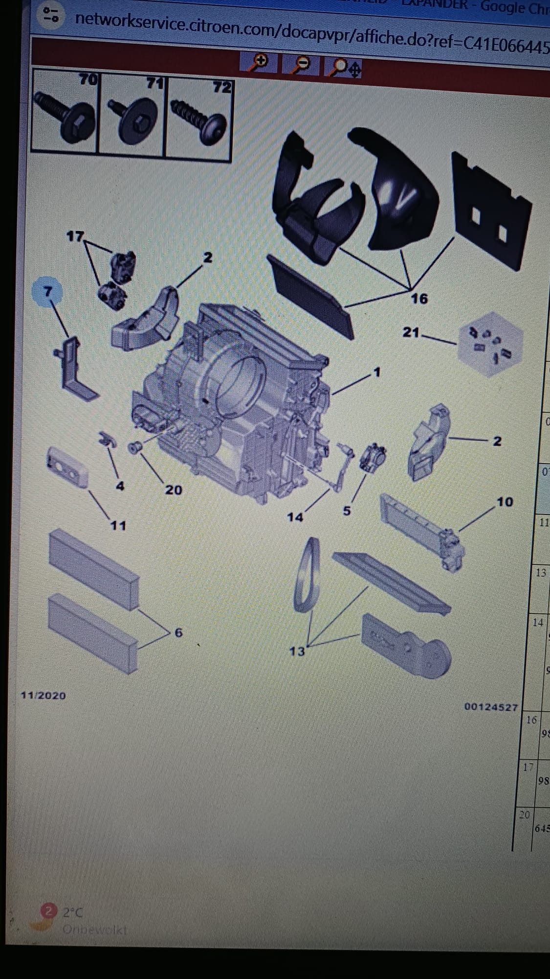

6 is t filter en 7 is t deksel

Beste Harry bedankt voor je reacties en schema ik heb vandaag het dashboardkastje gedemonteerd en dat ging erg makkelijk Het deksel nr 7 op het werkschema lijkt op de locatie van de foto te zitten,zit met 1boutje en een klemsysteem vast of is dat verkeerd gezien door mij ?

Dat klopt idd denk ik, kan t slecht beoordelen op jou foto. gewoon ff losmaken en kijken. Zit maar 1 deksel in😉

Ik ga het gewoon proberen ik laat je nog weten of het gelukt is. Ze hebben het wel goed verstopt in ieder geval. Nogmaals bedankt en een fijne avond nog.

Opgelost met de verkregen werkplaatstekening,bedankt Harry
