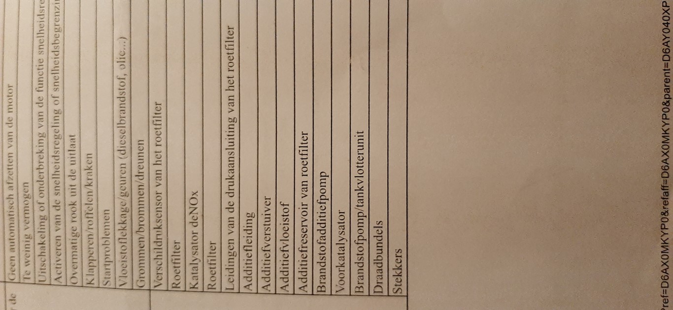

De Lexia computer van de officiële Citroendealer geeft de melding P2463 00, de verdachte delen die bij de melding horen zijn de drukverschilsensor, het roetfilter, de additiefinstallatie (eolys), voorkatalysator en katalysator deNOx. Die laatste 2 zijn nog niet gecontroleerd, de rest is al vervangen.
Omdat de melding tot op heden elke keer snel uit zich zelf verdwijnt en als het lampje service blijft branden gaat dit na een keer stil zetten van de motor ook weer weg is het euvel natuurlijk niet wereldschokkend maar ik zou het toch graag elimineren. Is er iemand die het probleem herkent en wellicht een oplossing weet?
