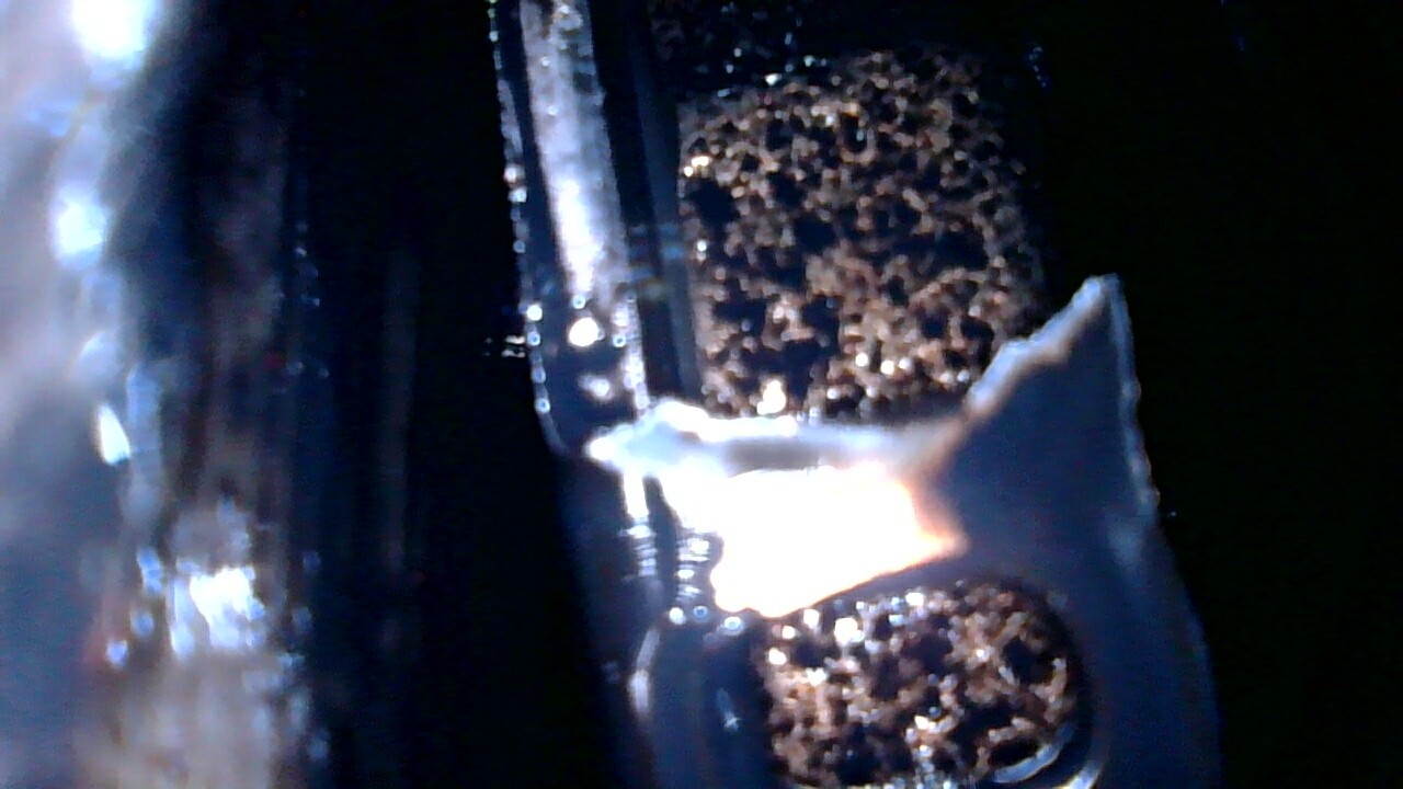

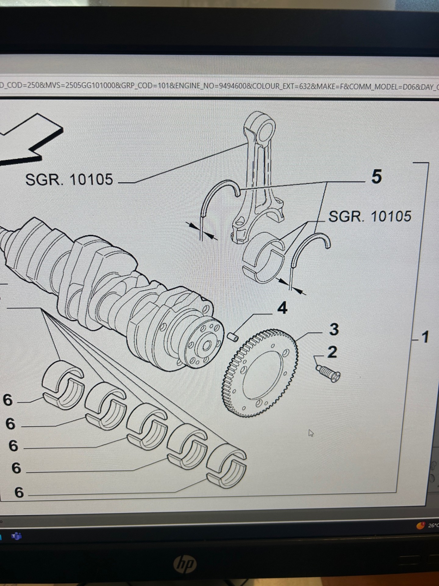

Vervolgens moest ik naar een andere garage, die ook tot de conclusie kwam dat de ECU defect was. De nieuwe garage heeft wel een nieuwe ECU ingeprogrammeerd, maar kreeg de bus daarmee niet aan de praat. Vervolgens zijn zij er achter gekomen dat er een krans op de krukas zit, waarmee de krukassensor het toerental registreert. Deze krans is echter beschadigd geraakt, zie foto's in de bijlage waarbij er stukken metaal uit de krans ontbreken. Om dit te repareren moet de motor eruit voor ruim 4k aan arbeid.
Nu is mijn vraag, is het mogelijk dat de desbetreffende krans zomaar beschadigd is geraakt, eventueel door een slechte / losgetrilde krukassensor? Of kan ik aannemelijk maken dat de eerste garage een fout heeft gemaakt tijdens het vervangen van de startmotor, waardoor dit alles is veroorzaakt? Beide scenarios klinken voor mij niet aannemelijk, maar dit lijkt mij geen onderdeel wat zomaar stuk gaat. Eventueel een 3de optie is dat de ECU + krukassensor inderdaad zijn stuk gegaan doordat ik de bus met startkabels probeerde te starten, en dat de garage een fout heeft gemaakt bij het installeren van de nieuwe krukassensor.

Jammer genoeg zijn de foto's niet duidelijk maar ik heb meer het vermoeden dat een hangend startmotor tandwiel de oorzaak is geweest.
Als dat tandwiel na het starten niet in de rustpositie terug komt blijft de startmotor ingeschakeld en dat geeft een boel herrie en loopt door de hitte uiteindelijk vast.
De tanden op de starterskranstandwiel raken beschadigd en daarmee ook het meetpunt die de krukassensor aanstuurt.
Die krukassensor zelf is op de motor gemonteerd en kan daarom nooit de de oorzaak zijn.
Een blijvende ingeschakelde startmotor kan theoretisch zelf stroom op gaan wekken en die stroom kan de ecu op zeep geholpen kunnen hebben.
Een zichzelf respecterende garage zal de auto in deze staat nooit meegegeven hebben want na het vervangen van de startmotor mag die na het starten geen geluid meer maken.
