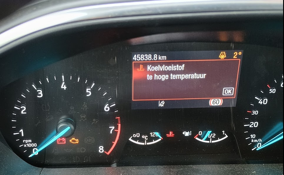

Mijn Focus gaat in noodloop na ongeveer 5 km rijden bij een koude start, met de fout P1299 (oververhitting). De meter geeft dan 120 °C aan, terwijl de motor in werkelijkheid helemaal niet heet is — minder dan 60 °C.
Met FORScan zie ik foutcode P1299 – cilinderkoptemperatuur. Ik kan de fout resetten, waarna de meter direct terug springt van 120 °C naar minder dan 60 °C. Na 5 minuten wachten kan ik weer verder rijden zonder noodloop of problemen voor de rest van de dag. De volgende dag gebeurt exact hetzelfde.

Uiteindelijk kregen we ook een melding in de Ford app waarin staat dat er een te groot temperatuur verschil was tussen de ect en cht.
Na logging met Forscan en bestuderen van het temperatuur verloop zie je dat de CHT veel sneller stijgt dan de ECT. De computer in de auto ziet dan het verschil tussen koeltemperatuur en clinder kop temp te snel te groot worden en denkt dan dat het niet goed komt en zet het spul in de noodloop.
Een ervaren monteur merkte op dat er wel eens koelvloeistof van binnenuit in de sensor kan lekken waardoor de meetwaarden beïnvloed worden.
En zowaar toen we de ECT sensor aansluitstekker lostrokken zagen we wat koelvloeistof glinsteren tussen de 2 stekker aansluitpuntjes, dit veroorzaakt dus een soort van kleine lekstroom tussen de pennen waardoor de meetwaarden niet kloppen. Na vervangen van de ECT sensor was het opgelost.
