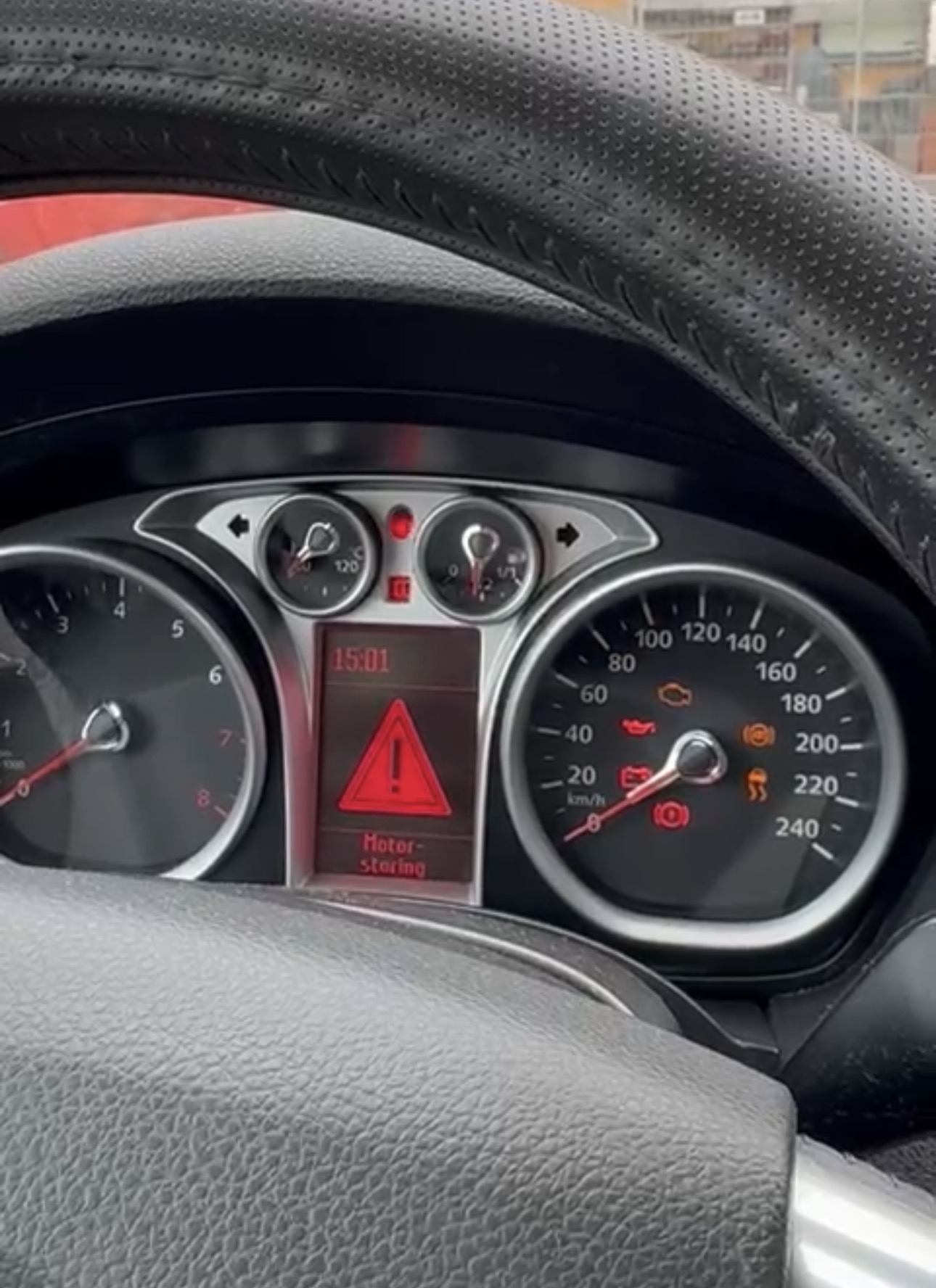

Hallo allemaal,
Ik heb een probleem met mijn auto en ben benieuwd of iemand dit herkent.
Ik krijg regelmatig een motorstoring met snelheidsbeperking. De storing komt soms ook tijdens het rijden op. Ik ben dan ook eventjes de wijzertjes kwijt en motorstoring lampje begint te branden. Verder loopt de auto rustig en rijdt hij eigenlijk gewoon goed.
Vorige week gebeurde er tijdens de storing iets vreemds: de auto schoot in de startonderbreking en daarna kon ik hem niet meer starten.
Ik heb vervolgens de ANWB gebeld. De monteur gaf een klap op het dashboard en daarna deed de auto het ineens weer. De storing was toen ook verdwenen. Daardoor vermoed ik zelf dat er ergens een los contact of een probleem in/achter het dashboard zit.
Ik heb de auto al laten uitlezen alleen de storing zit er zo weer in.
Heeft iemand dit eerder meegemaakt? En zo ja, wat bleek uiteindelijk de oorzaak te zijn en hoe is dit opgelost?
Alvast bedankt!

Wat was de foutcode
kaleido 1 158.990 km Reageer
Code u1900
williford Topicstarter 65 km Reageer
Oke , als info geeft deze aan een can bus communicatie storing in de tellerbak , vaak is een los contact/soldeerverbinding hier dr oorzaak van , heeft de garage dit onderzocht ?
Nee nog niet verder onderzocht. De garage had het over reviseren van de tellerbak. Maar kon me niet zeggen dat daarmee het probleem verholpen is
Idd tellerunit laten herstellen bij ac-tronics of kms. Komt veel voor hoor.
harry4203 39.590 km Reageer
Ga ik eens naar kijken dankjewel!
Vervuiling door inwerking van vocht en stof op de print van de tellerunit komt ook voor.
De achterkap van de tellerunit verwijderen zodat de print zichtbaar word daarna op kamertemperatuur goed laten drogen.
Met een droge versleten tandenborstel alle printbanen glimmend schoon borstelen is vaak voldoende om de storingen te verhelpen.
Mijn wel oudere Ford had die tellerunit storingen ook en ook toen ging de motor in een soort van noodloop.
