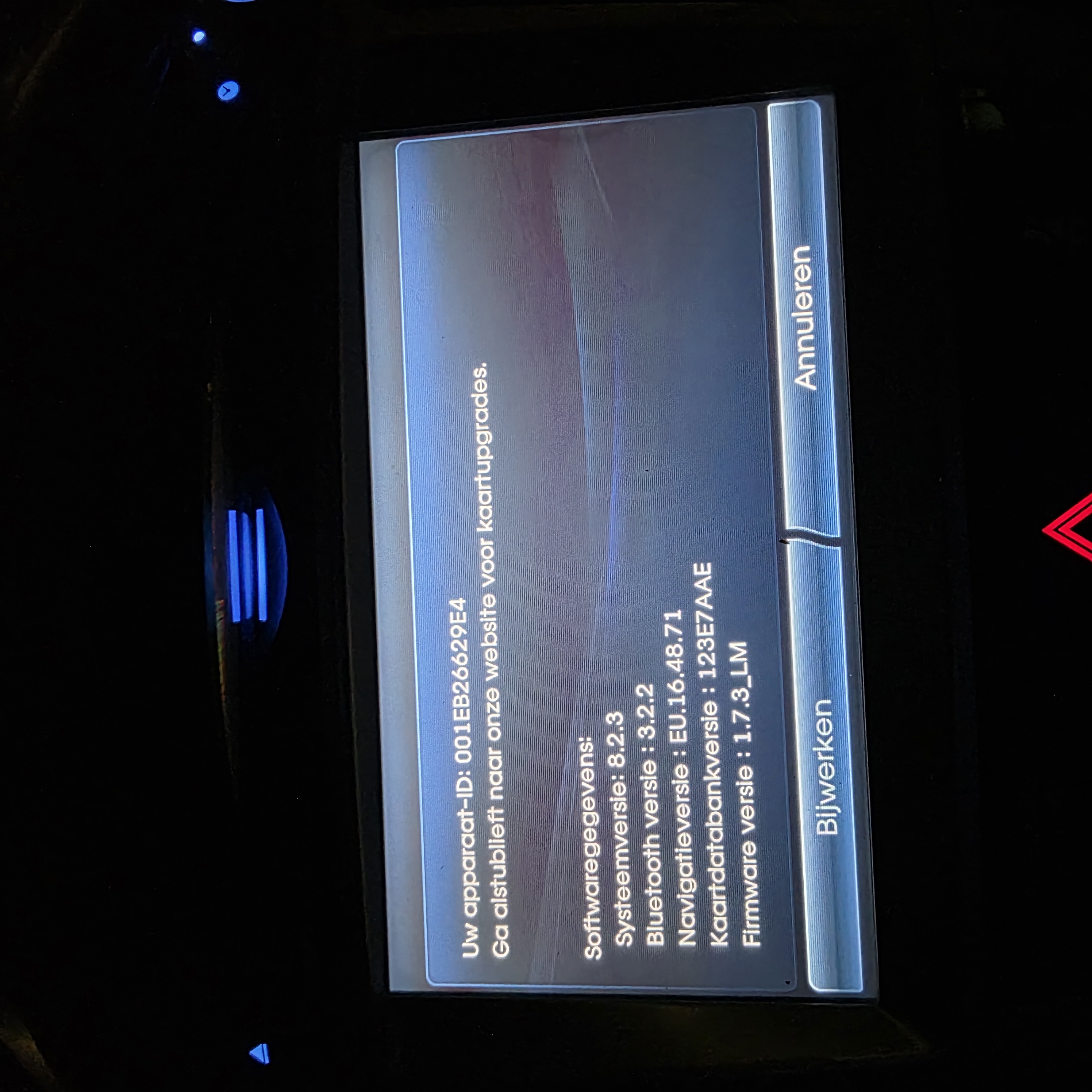

Hi luitjes,
Problemen met de infotainment systeem Lan8900ehlm (Gen1) originele van mijn ix35 uit 2011.
Nu firmware/software versie 8.2.3
Onderliggend werken deze Gen1-2 op WinCe6
Ik wil de WinCe opstarten om een ander te resetten maar weet niet meer hoe een opstart USB te maken, vroeger heb ik het wel eens een keer gedaan.
Of met combi toetsen in uitgebreide menu komen.
Er zijn de "dealer" codes de 123456 en de 253216 maar daarmee kan je niet in Test-1 (de uitgebreide) menu komen.
Vele codes geprobeerd geen een werkt.
Wie kan mij helpen om een opstart USB te maken, of weet de codes om in Test-1/Uitgebreide menu te komen om een ander te resetten.

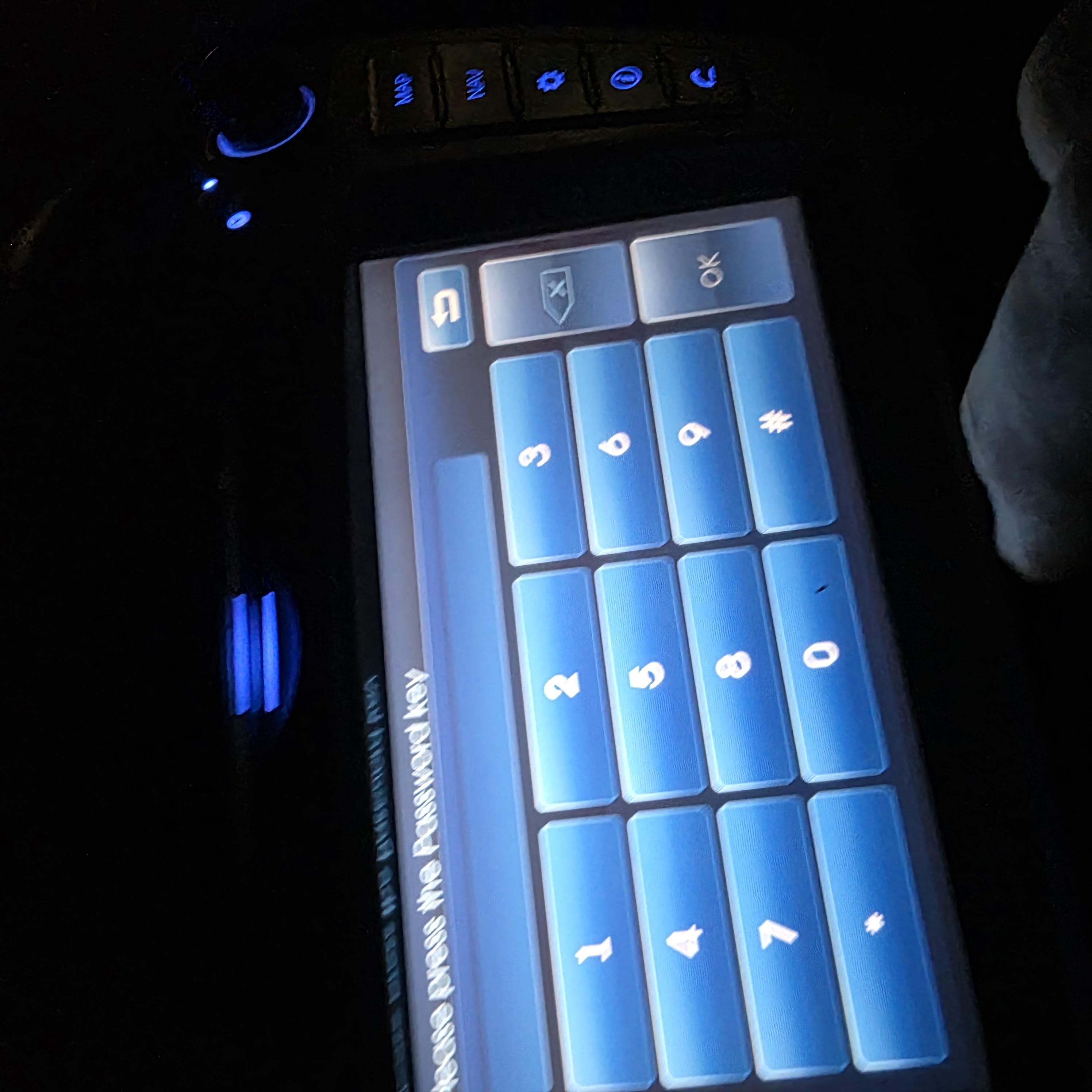

Test modus: werkt niet met code 229877
Test modus: werk wel gedeeltelijk
1) druk de knop instellingen (tandwieltje) in en houd deze ingedrukt totdat "device information" verschijnt.
2) druk op een lege plek in het scherm totdat de "test mode" verschijnt.
3) voer het wachtwoord 229877 in en druk op OK---- werkt niet nothing nada noppes
Wel als ik het wachtwoord 123456 of 253216 invoer en op OK druk, dan komt het verder maar alleen maar meer info over vaststaande zoals radio navi software enz. verder kan men er niets mee.
4) druk op de terug knop in het scherm ----> is er niet, als ik met 123456 of 253216 er in ben gekomen

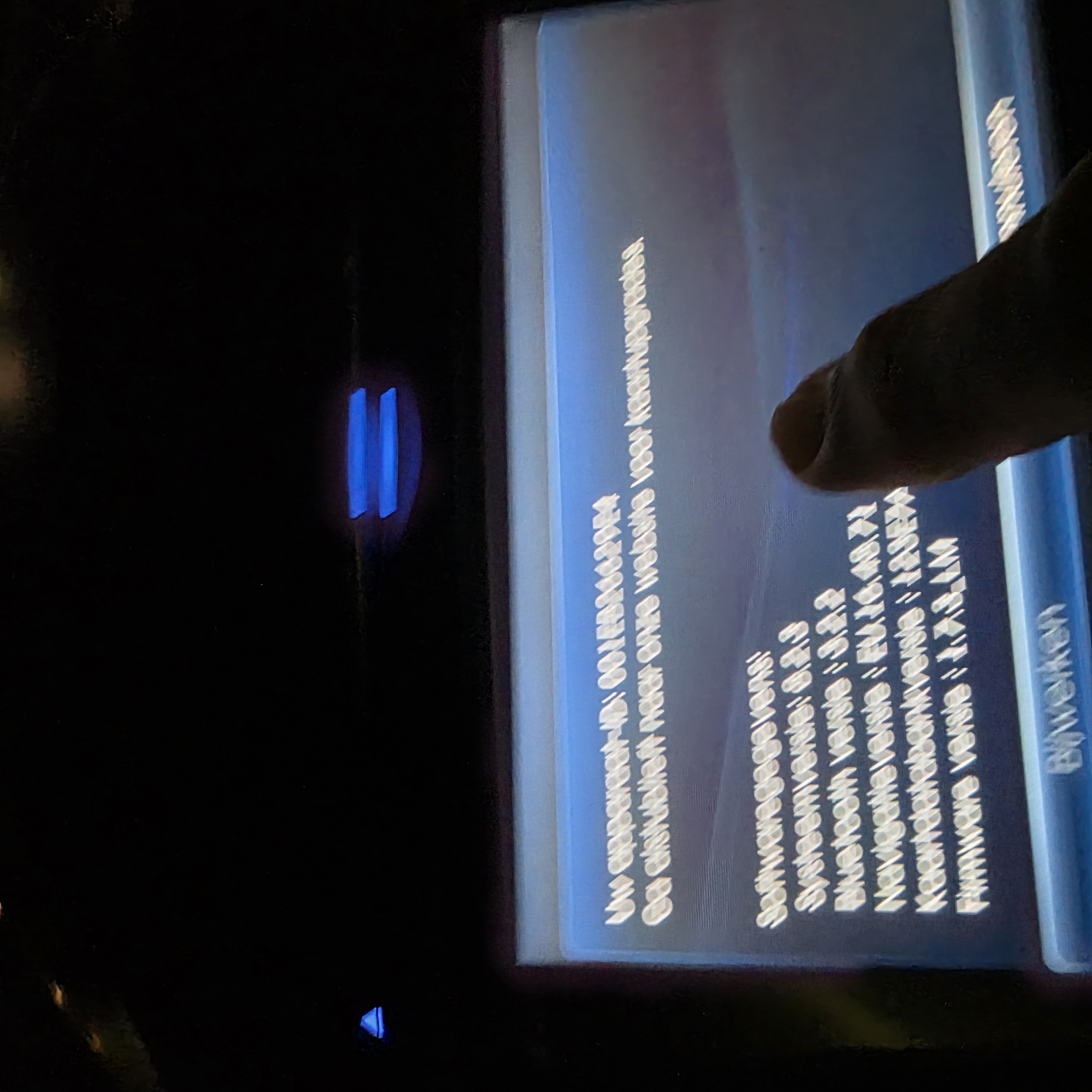

Paar foto's

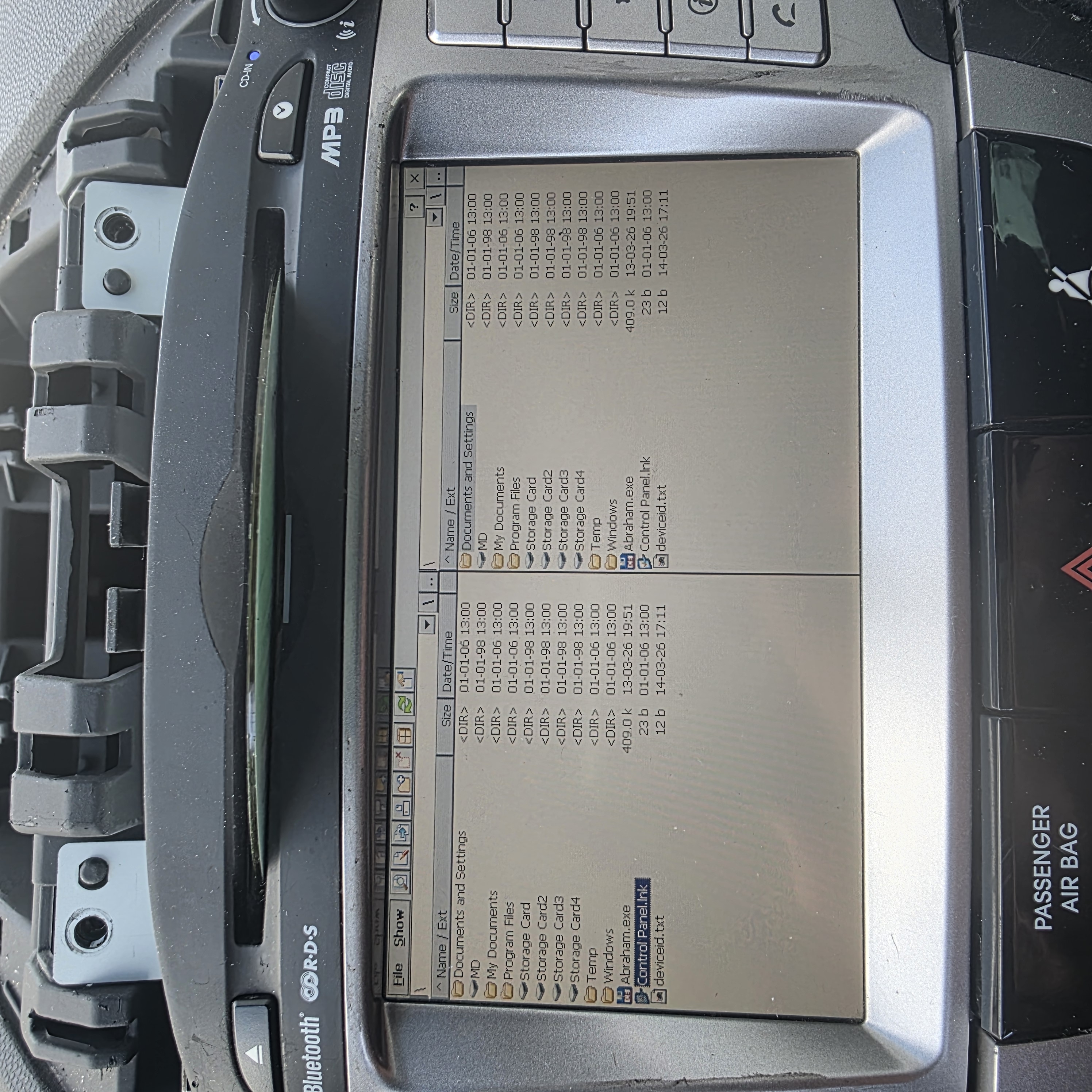

Uiteindelijk een opstart usb bemachtigd met total commander erop en in één keer in de Windows kunnen komen.
Scherm kunnen kalibreren, maar nog niet kunnen uitdokteren hoe de cd te resetten of andere instellingen te doen bv de stuurwiel knoppen werken niet meer sind toen.
Het is een zeer uitgeklede wince wat erop zit.
Als jij ervaring heb met verder in wince dingen te doen lees ik het graag.
