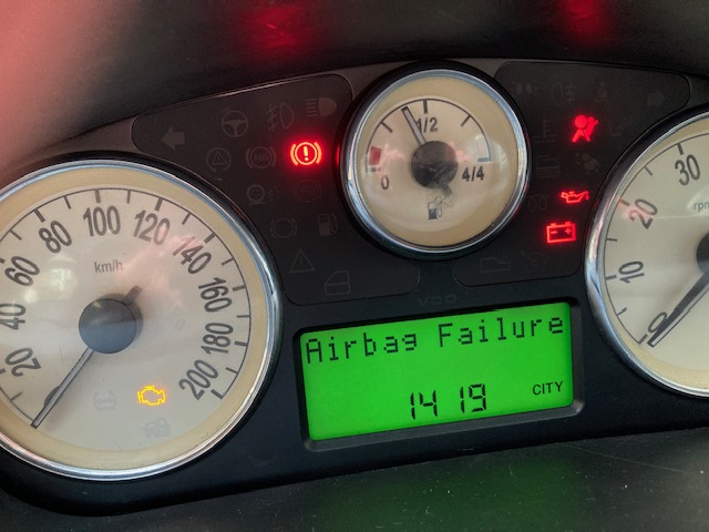

Bij mijn Lancia Ypsilon (van 12/2007) viel het dashboard uit (uitval benzinemeter, toerenteller, snelheidsmeter, klok, verlichting van dashboard, geluid van knipperlichten). Er is een nieuwe digitale klok met tellers/meters ingezet. Sindsdien blijft het airbaglampje branden en krijg ik de melding ’airbag failure, switch of engine’. Ook is er geen geluid van knipperlichten hoorbaar.
Bij diverse garages kunnen ze het airbagsysteem niet uitlezen, dus ze komen er niet achter wat het probleem is. Volgens de garages kan ik hier gewoon mee blijven rijden. De auto is overigens motorisch helemaal in orde, net gekeurd en rijdt geweldig.
Heeft er iemand enig idee wat er kapot is en hoe ik dit kan oplossen? Is dit een hele dure reparatie? Of kan ik ’m beter naar een sloperij brengen omdat hij oud is?

is er een geheel Nieuwe of een Gebruikt instrumenten paneel gemonteerd ?
als het een gebruikt instrumenten paneel is heeft deze dan dezelfde nummers en
hetzelfde bouwjaar als de oude teller bak ?
is het instrumenten paneel ingeleerd / geprogrammeerd op de nodige systemen ?
Er zijn inmiddels twee gebruikte instrumentenpanelen gemonteerd/uitgeprobeerd en ze hadden beide de kilometerstand van de auto's waaruit ze kwamen, dus verschillende km standen. De auto is inmiddels bij meerdere garages geweest, ze hebben allemaal geprobeerd om het systeem uit te lezen. Dat lukte totdat ze bij het airbagsysteem aangekomen waren. Daar komen ze niet bij. Verder gaf hij geen foutmeldingen of codes.
MirMoo Topicstarter 65 km Reageer
Een gebruikt instrumenten paneel dient dezelfde nummers en hetzelfde bouwjaar te hebben
als de oude,
is het instrumenten paneel ingeleerd / geprogrammeerd op de auto (zoals eerder gevraagd)?
zo nee, dan dient dit wel gedaan te worden.
Ik weet niet goed wat je met de laatste vraag bedoeld? Dus dat weet ik niet. Ik ga er vanuit dat de garages dit weten.
Maar niet alle garages kunnen het het , dealer wel.
De reparatie is te duur (stuurkolom); auto wordt ingeruild.
