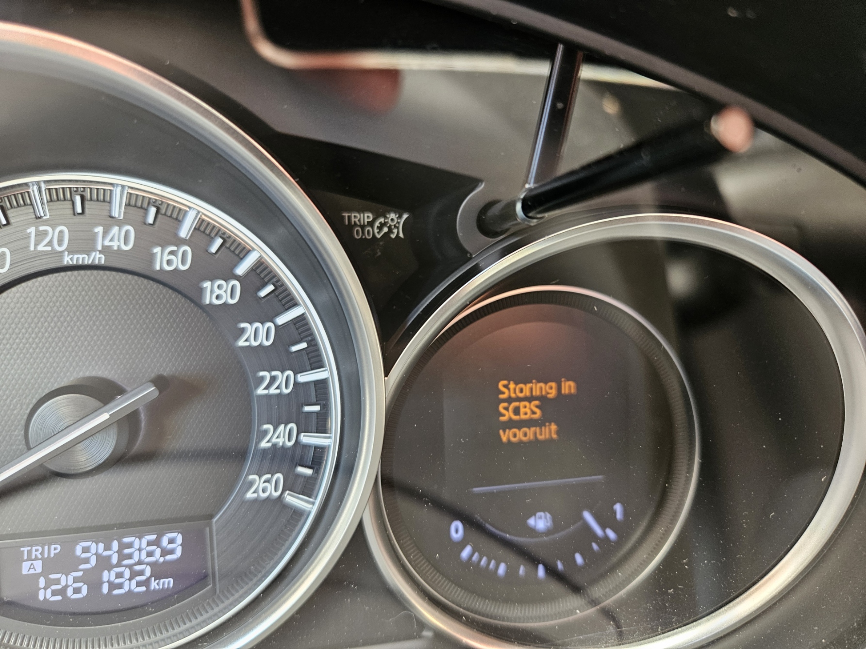

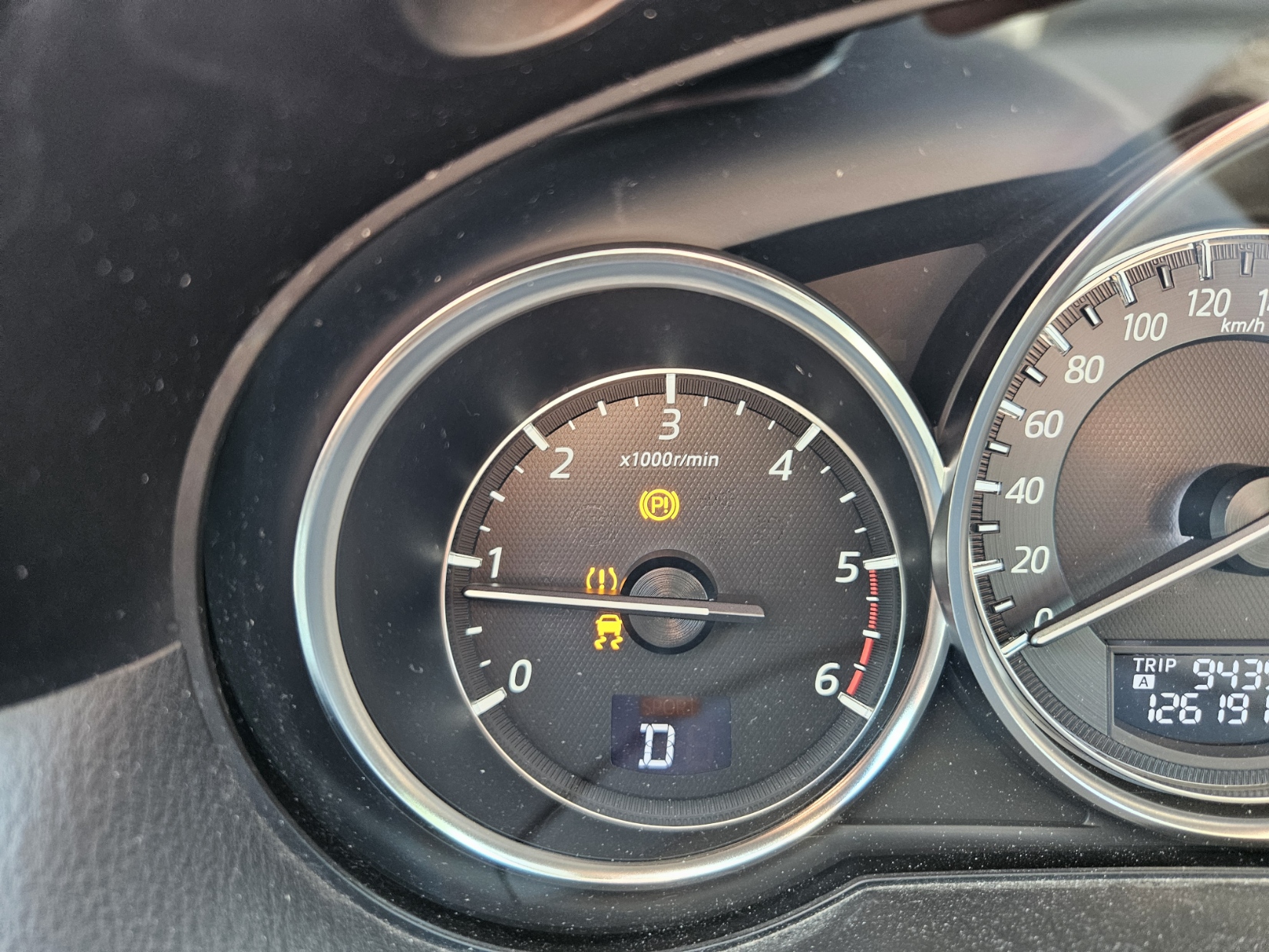

Mijn Mazda CX-5 diesel bouwjaar 2015, 126000 km gereden geeft regelmatig de storingen op de afbeeldingen. Meestal gebeurt dat op de autosnelweg. Voor een diesel rijd ik veel te weinig, meestal korte afstanden en zelden op de autosnelweg. Wanneer hij deze foutmelding geeft schokt hij even, maar kan ik blijven verder rijden zolang ik geen gas terugneem. Doe ik dat wel dan dan gaat hij hoog in toerental (noodloop waarschijnlijk). Het is ook al eens gebeurd op de gewone weg tegen lage snelheid. Dan schokt hij voortdurend als ik het gaspedaal even los. Wanneer ik mijn auto stilleg en opnieuw opstart is de foutmelding weg en en kan ik gewoon weer verder rijden zonder problemen; sinds de laatste storing al een ganse week. Mijn garagist wijt dit probleem aan roet in de motor, een tweede opinie heeft daar sterk zijn twijfels bij. Kan iemand mij helpen met mijn probleem?

Uitlezen bij de Mazda dealer! Smart City Brake Support (SCBS) is een geavanceerd autonoom noodremsysteem van Mazda dat is ontworpen om kop-staartbotsingen bij lage snelheden (voornamelijk in stadsverkeer) te helpen voorkomen of de impact ervan te verminderen. Het systeem werkt met behulp van lasersensoren of een camera aan de voorzijde.
