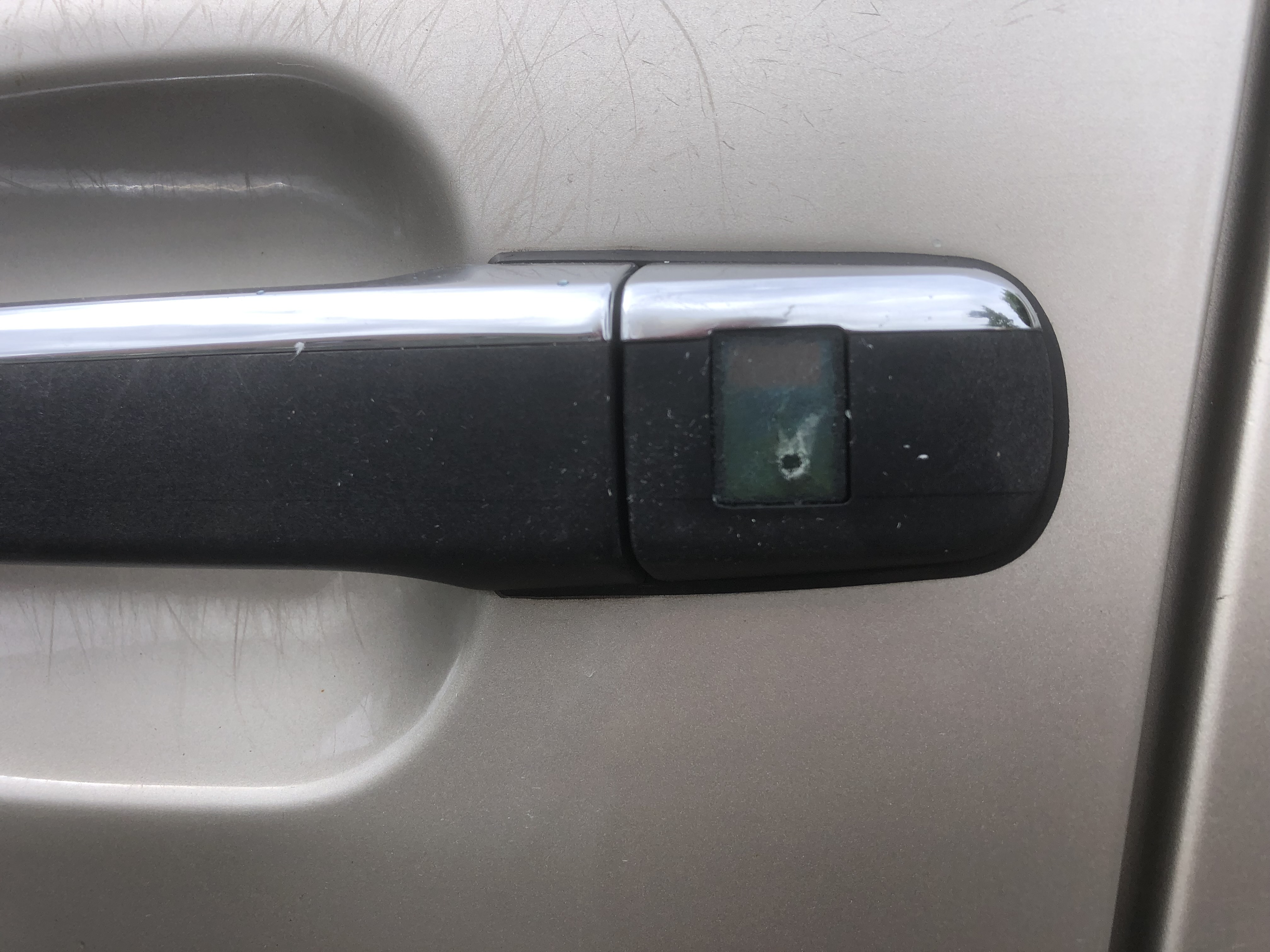

De afstandsbediening voor de deuren te openen werkt niet goed, er zit ook een gaatje in het plaatje waarop je moet richten aan de bestuurders zijde van de auto. Hoe kan ik dit probleem oplossen ??

Foto van bedoelde gaatje .
Sorry voor het late antwoord, ik moet mijn afstand bediening tegen mijn raam van de bestuurderskant plaatsen willen de 4 deuren opengaan.

De afstandsbediening werkt wel maar het bereik is niet voldoende dat kan met een zwakke batterij te maken hebben of met een batterij die niet voor de afstandsbediening geschikt is.
er zijn nieuwe batterijtjes(2) in de afstandsbediening gestoken
Frank C180 Topicstarter 70 km Reageer
Zijn het wel batterijen met de juiste capaciteit, aangeduid met MaH want daar wil nog wel eens verschil in zitten.
Ik heb hetzelfde probleem met merkloze batterijen van o.a. de Action gehad en na vervanging door de in een automaterialenwinkel verkrijgbare batterijen was het bereik van de afstandsbediening weer voldoende.
Een ritje langs de Mercedes dealer leert je welke batterijtjes erin horen.
En als het géén infrarood zendertje betreft, vergroot je het bereik van de afstandsbediening door bij het indrukken van de knop de afstandsbediening tegen je hoofd te houden: je hele lichaam is dan zendantenne.
