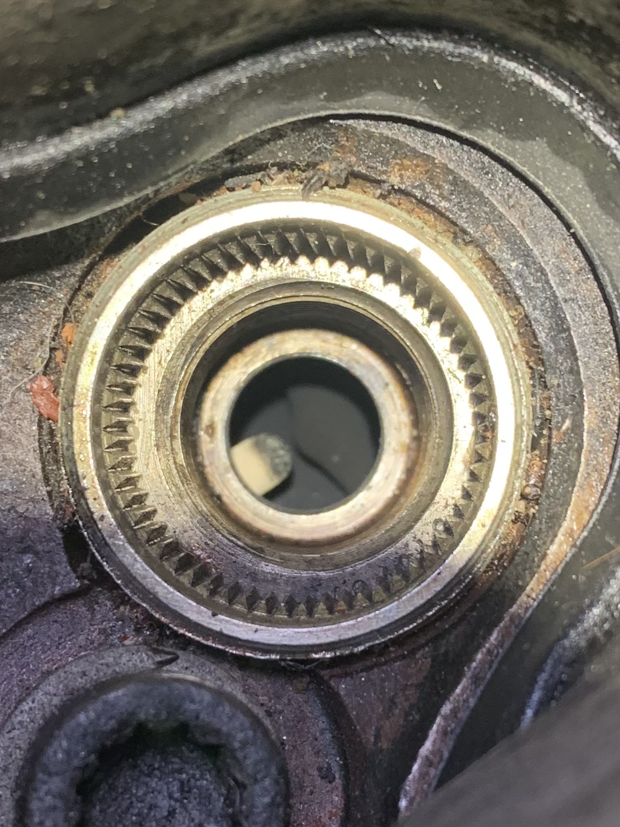

Ik heb twee foto’s toegevoegd van de voorkamers. Daarbij viel me op dat:
• Twee van de vier voorkamers aan de binnenzijde zwaar zwart/roetig zijn.
• De andere twee voorkamers juist schoon ogen en een normale verbranding laten zien.
Dit verschil lijkt me belangrijk voor de foutdiagnose en ik vraag me af of dit kan wijzen op een specifiek probleem (bijvoorbeeld compressieverlies, slechte inspuiting of een lokale oorzaak).
