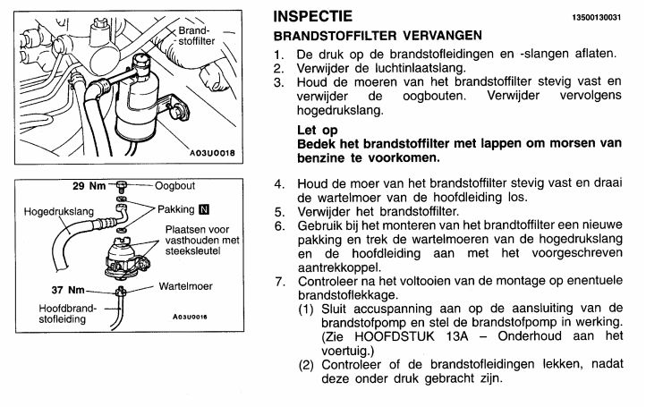

Wie kan mij vertellen waar het brandstoffilter van de Carisma uit 2001 zit?

denk aan het schutbord onder de motorkap.
Onder de rembekrachtiger.
Maar volg je brandstofleidingen en je komt hem vanzelf tegen

Ik heb mijn filter zonder problemen kunnen vinden. In het werkplaatshandboek staat dat je de luchtinlaat los moet maken, maar dat ik kon hem vervangen zonder deze los te maken. Het filter moet ergens in de brandstofleiding zitten, simple de leiding volgen moet echt voldoende zijn. Plaatje uit het werkplaatshandboek:
[img]http://www.familiebunschoten.nl/2011/Bra...[/img]
