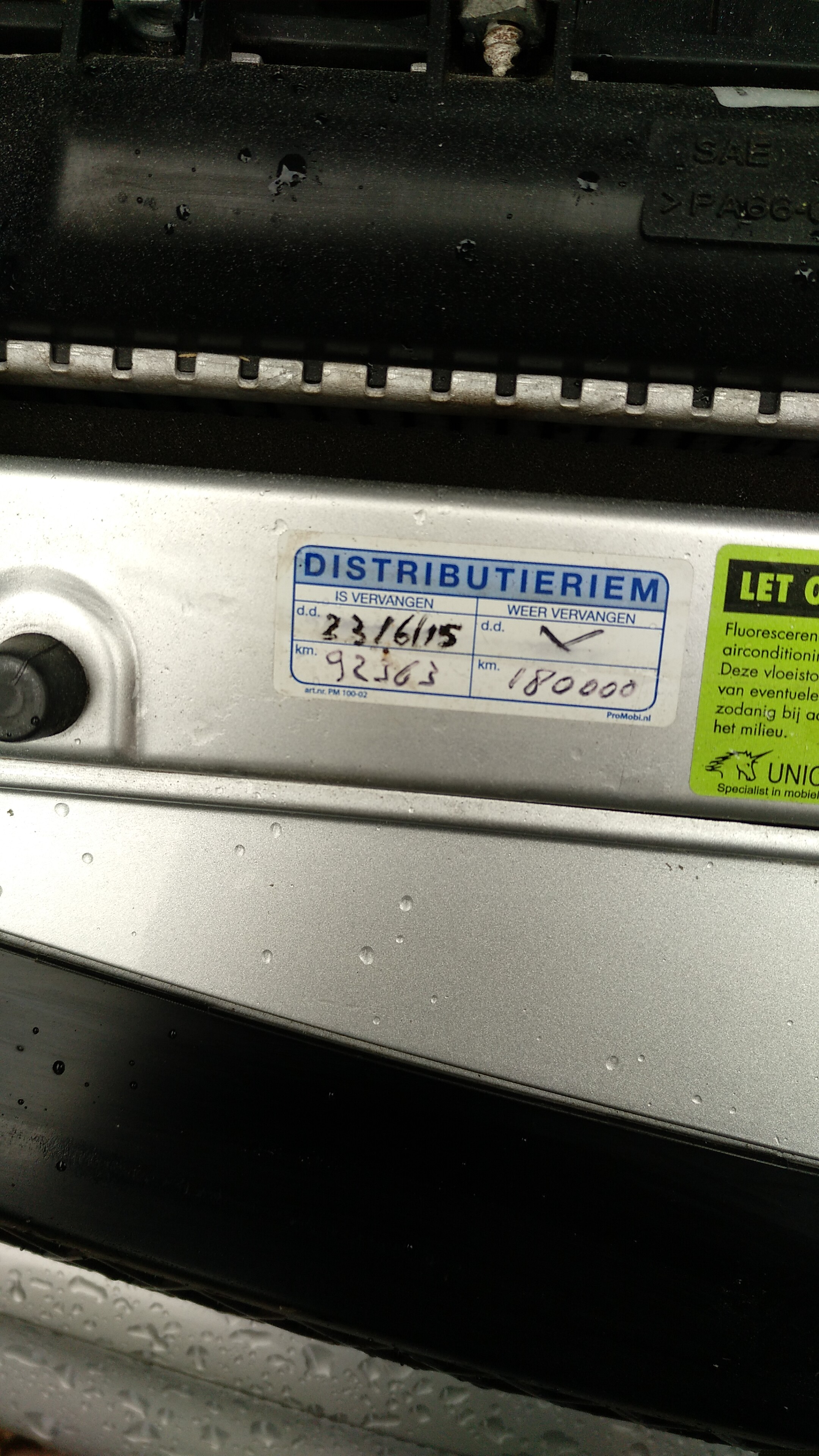

wel of niet vernieuwen distributieriem van mijn Lancer wagon 1.6 inform b.j. 2007 .
De riem is vernieuwd op 23/6/2015 bij 92363 km en zit er dus 6 jaar in. De huidige km stand is 147.500 km. De (door officiële mits. dealer) aangebrachte sticker onder de motorkap geeft aan dat hij weer vernieuwd moet worden bij 180.000km. Bij het jaartal staat een vinkje maar verder niets.
De auto is altijd vanaf nieuw door de off. mits. dealer onderhouden, is in absolute topconditie en door mij als tweede eig. sinds de laatste 5 jaar bij een goede lokale garage in onderhoud.
De auto krijgt bijna een grote beurt, is vernieuwing van de distr. riem verstandig omdat hij er 6 jaar in zit?

Ik rij een Space Star met dezelfde (4G18) motor en de termijn is officieel 90000 km of 6 jaar.
Ik zou deze termijn niet naar voren halen, het is niet erg kritisch bij deze motoren.
Bij de garage vinden ze het uiteraard wel verstandig, ik niet.

Beunhaas bedankt voor je reactie. Ik heb de distr. riem toen toch maar laten vervangen. Dus na 6 jaar. Ik heb ooit één x een gebroken distr. riem gehad met een heel mooie oudere Daihatsu Charade.
