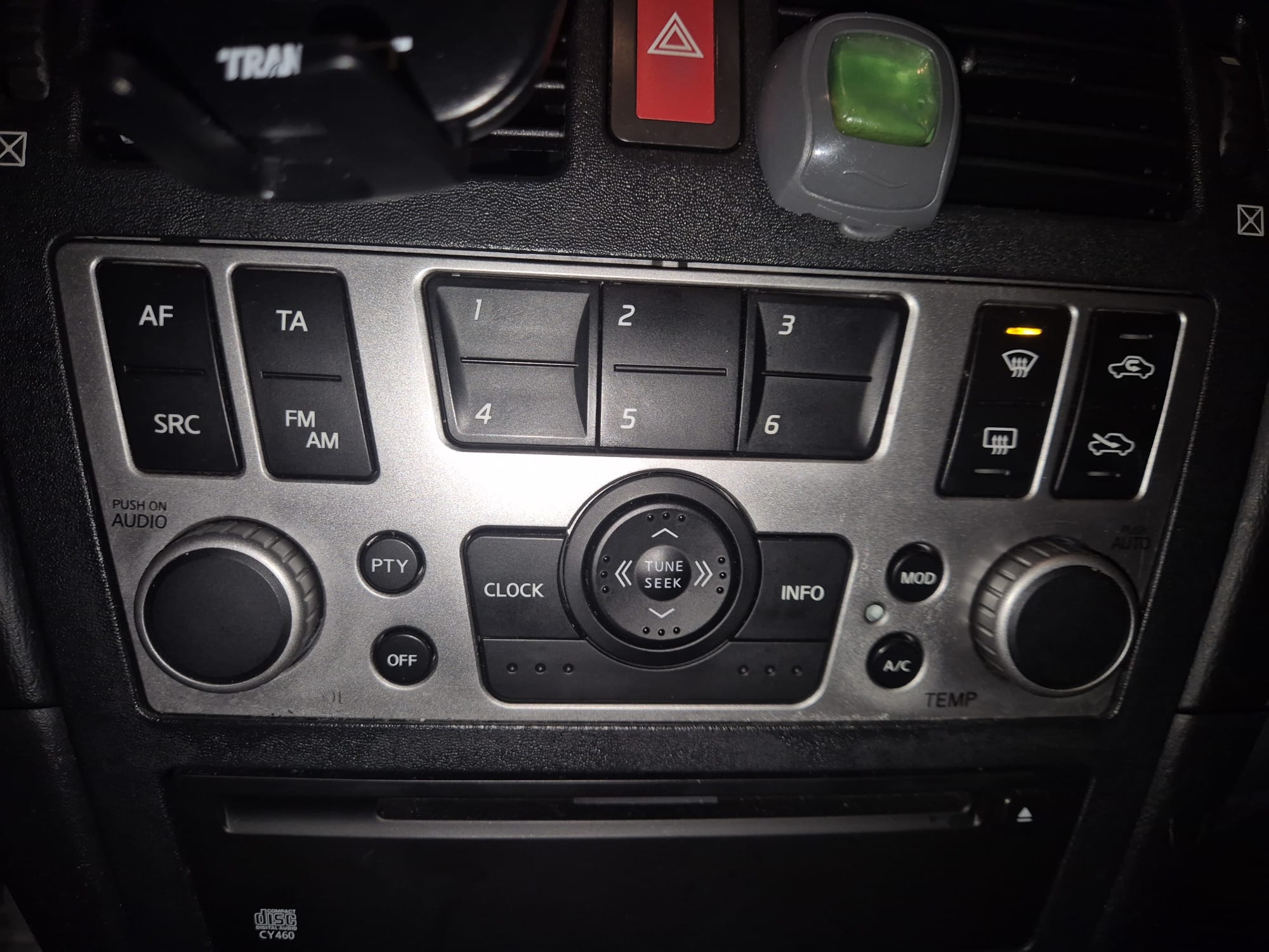

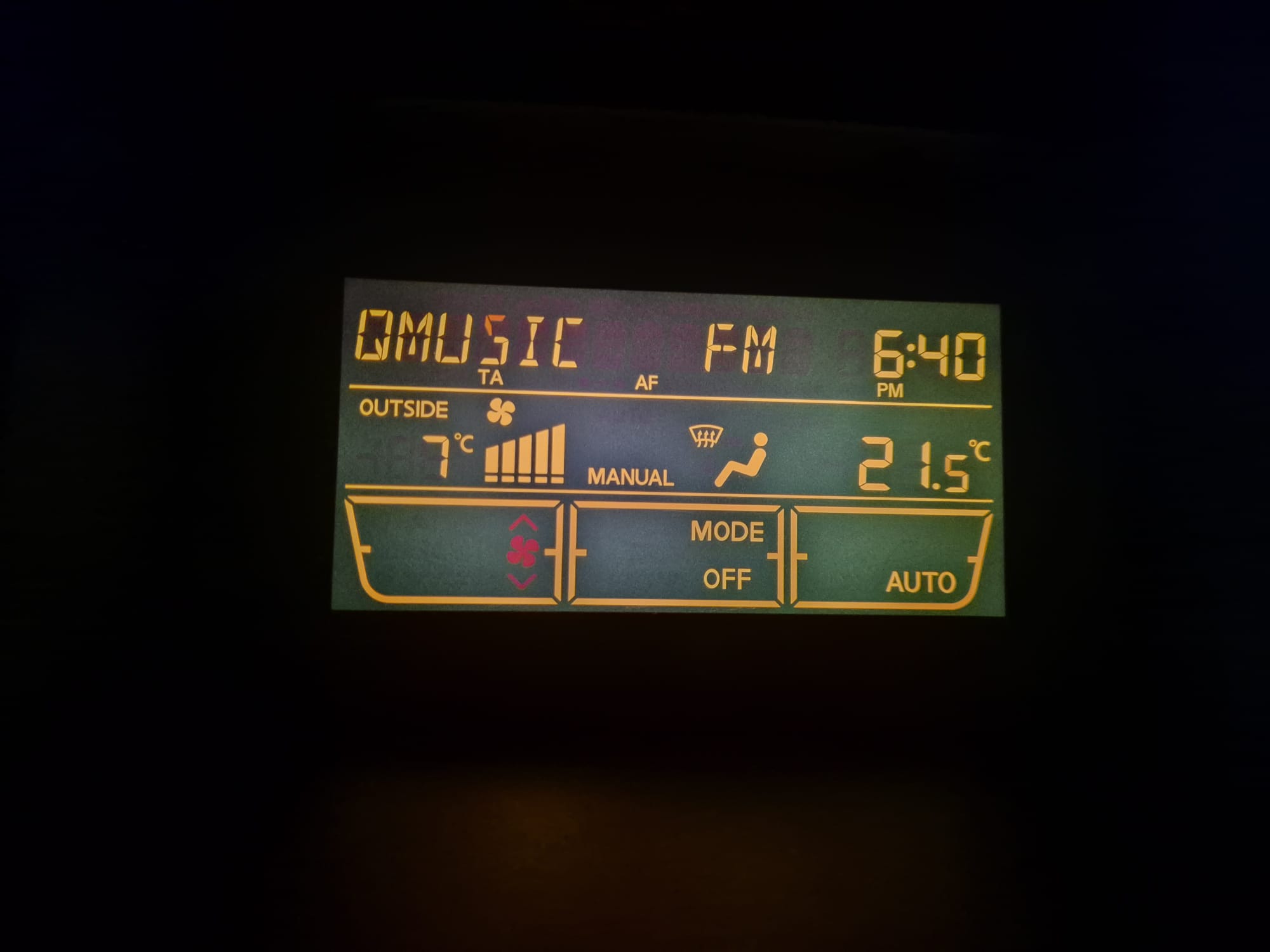

Onze Nissan, met ongeveer 185.000 op de teller, heeft een probleem met het aan en uitzetten van de ontwasemer. We zijn er mee naar de garage geweest, het motortje van de ontwasemer zelf is doorgemeten en werkt goed. Het zal aan het modulepaneel liggen.
Bijgaand tweetal foto's. De kleur is niet rood maar hij is niet zichtbaar meer(niet goed een foto van te maken).
De garage denkt dat het module paneel(met de knoppen) vervangen zal moeten worden maar kan dan niet garanderen dat de ontwasemer het daarna weer doet. Weet iemand een oplossing om ervoor te zorgen dat de ontwasemer (en airco) het weer gaan doen?

Ventilator is goed, die is getest. We meten geen signaal vanaf het paneel. Weten eigenlijk ook niet welk signaal (voltage) er gemeten moet worden voor de aansturing van de ventilator/regelaar welke de snelheid regelt. Voltage welke we kunnen meten wijzigt ook niet bij het wijzigen van de snelheid via het bedieningspaneel...
