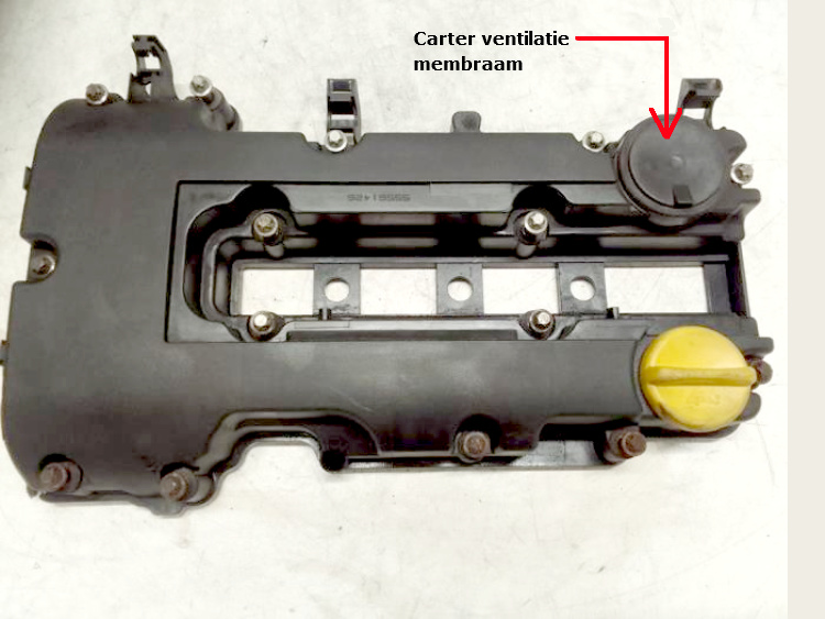

Ik heb hier een opel corsa van 2012 met een 1.2 16v motor. hij fluit wat onder de motorkap. zodra ik de olievuldop los haal gaat het fluitgeluid weg. ik denk zelfs dat er een membraam gescheurd is. waar zit deze bij dit type motor? of geintegreerd in het kleppendeksel? iemand enig idee?

Carter ventilatie membraam zit in het kleppendeksel geïntegreerd (zie afbeelding),
geadviseerd wordt om het complete kleppendeksel te vervangen.
(incl kleppendeksel pakking set uiteraard).

Het schijnt idd vaker voor te komen bij de A12XER motor.
